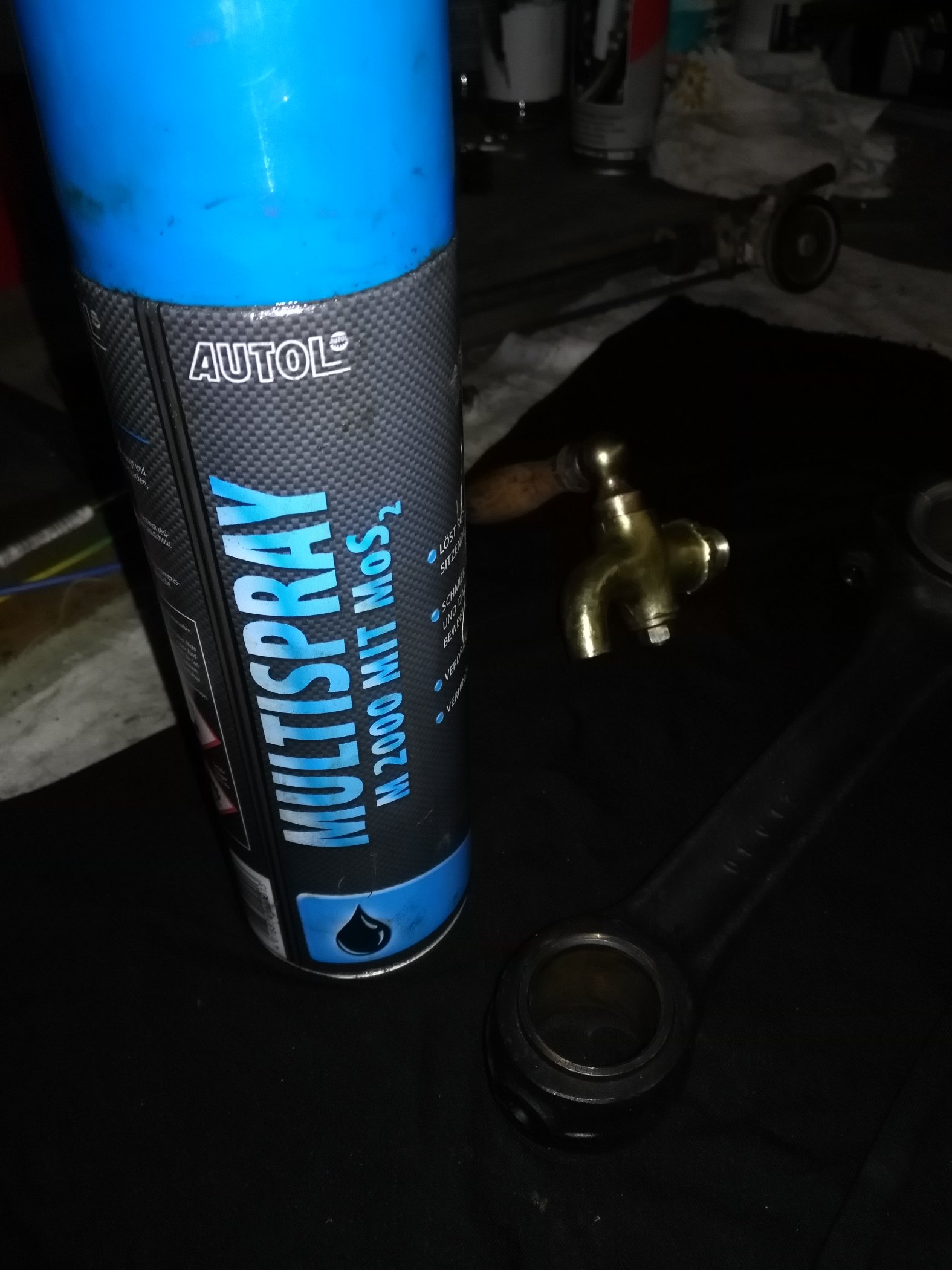

Rostlöser, Öl oder Bremsflüssigkeit und erhitzen und mit einem Hammer ohne was zu beschädigen drauf hauen. Und immer wieder versuchen mit sanfter Gewalt das ganze zu lösen weil ohne Bewegung löst sich da nichts.

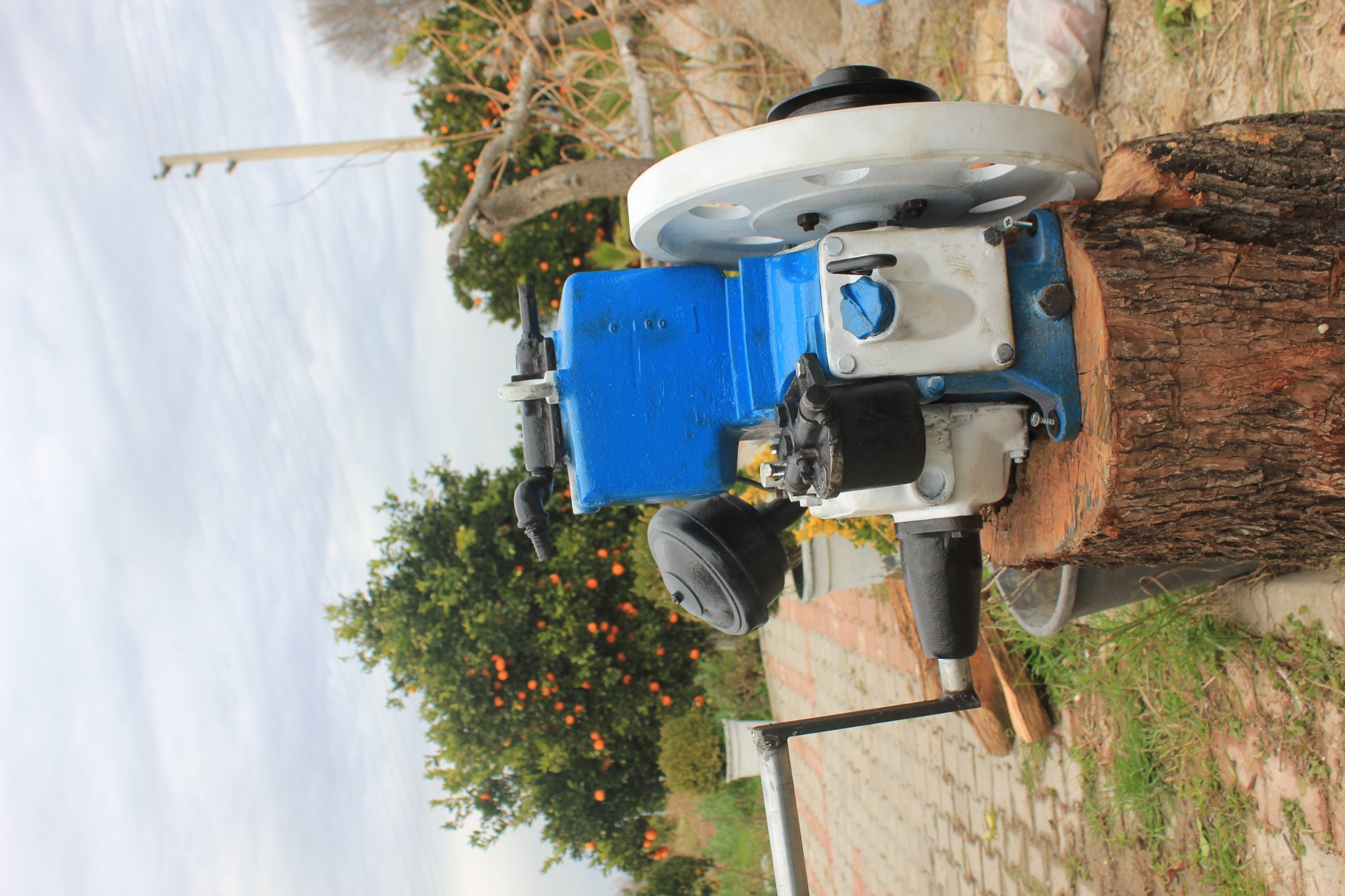

Ich fand diesen Motor in einem Dorfhaus in der Stadt Koycegiz in der Türkei. Er wurde weggeworfen. Es sah verlassen aus, um zu faulen.
Zuvor habe ich mir die resterasyon-Videos auf youtube angesehen. Ich mochte diesen Job.
Als ich den Moturu während eines Spaziergangs sah, kaufte ich ihn ohne zu zögern.
Aber ich bin ein sehr Amateur in technischen Angelegenheiten. Ich bin nur ein pensionierter Arzt. : =)
Ich brauche Ihre Hilfe bei der Wiederherstellung und beim Starten des Motors.
Ich überprüfe diese Seite im Detail.
Vielen Dank für Ihr Teilen und Ihre Hilfe.
Mehmet

Ich habe den Motor wieder zusammengebaut.
Alle beweglichen Teile können sich bewegen.
Aber es hat noch nicht funktioniert

Ich habe heute noch ein paar Eingriffe am Motor vorgenommen.
Momentan sind keine beweglichen Teile vorhanden. Alle Teile wurden entfernt und wieder eingesetzt.
Aber ich konnte es nicht noch einmal ausführen.
Leider konnte ich auf YouTube kein Video finden, in dem beschrieben wird, wie man den Motor von Grund auf neu startet.
Es besteht Bedarf an einem Video, das fortschreitend Probleme und Lösungen während des Betriebs beschreibt.
Welches Teil soll in welcher Position sein
So starten Sie die erste Zündung
Als ich feststellte, dass der Motor verrostet war, gab es leider keinen Benzintank.
Ich habe aus einer Plastikflasche ein provisorisches Lager gemacht.
Vielleicht liegt dort das Problem.
Wenn ich den Starterhebel drehe, scheint der Kraftstoff auf den Kopf zu springen.
Ich scheine einen langen Weg vor mir zu haben.
