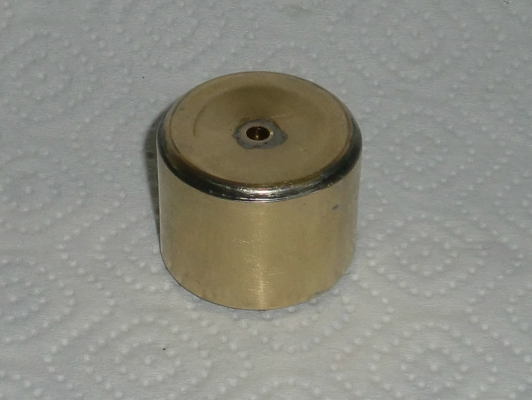

Außerdem kommt da was auf Dich zu, schau mal hier:
Ersatzschwimmer für SOLEX-Vergaser mit Kniehebel-Betätigung des Schwimmerventils (Zulauf von unten)
Ich trag das gute Stück sofort zur Post, wenn ich die Adresse habe, also flink ans Werk ;) ;) ;) .
Grüße Dietrich
