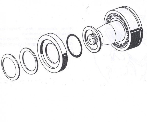

Moin, mal vorsichtige Frage: Auf welcher Seite sitzen die Tellerfedern - hinter dem Schwungrad oder der Riemenscheibe?

Ja das verstehe ich schon mit den Federtellern, die waren auch alle entgegengesetzt montiert und bei geschlossener Kupplung hat die Kurbelwelle durch den Druck der Teller auch Null Längsspiel. Das Spiel tritt erst auf, wenn man die Kupplung betätigt und die Teller durch den Druck der Kupplung zusammen federn. Die Frage ist ob das in Ordnung ist das die KW dann die 5mm nach vorn rutscht, oder ob der Motor( Pleue, Kurbelwellenlager) dadurch Schaden nehmen können?

Die Teller waren so montiert wie auf deinem Schema(Bild) und davor auf den Konus kommt dann die Schwungmasse mit Kupplung. Wie gesagt, wenn das nicht dramatisch ist mit dem Längsspiel hätte ich damit kein Problem. Das Dumme ist nur das sich dadurch der Kupplungsweg unnötig verlängert.

auf dem bild ist genau festgestellt wie der motor auf der s radseite montiert wird
mach das so und das längsspiel ist weg

Es war alles so montiert wie auf dem Schema, danke an Klaus dafür.
