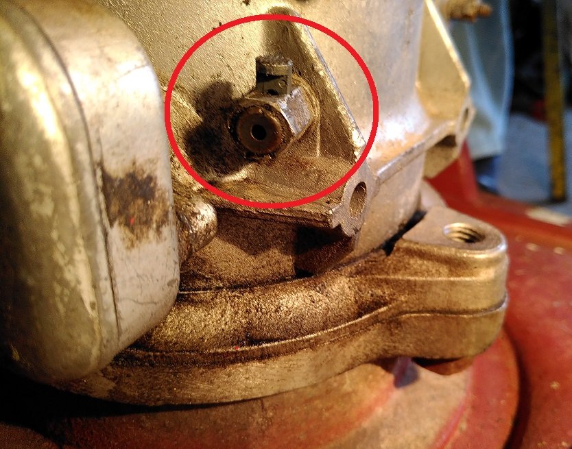

zweite Frage
hier so eine komische Schraube am Motorblock...?
Wozu ist die gut?

laut Rep.-Anleitung ab Motornummer 2.931.704 einM 64x1. In einer neueren wird noch ein M 38x1,5 ohne Motornummer genannt. Mehr kann ich leider nicht sagen.
Zu deiner 2ten Frage, das ist sehr einfach, dass ist die Kurbelgehäuseentlüftung.
Bastian
