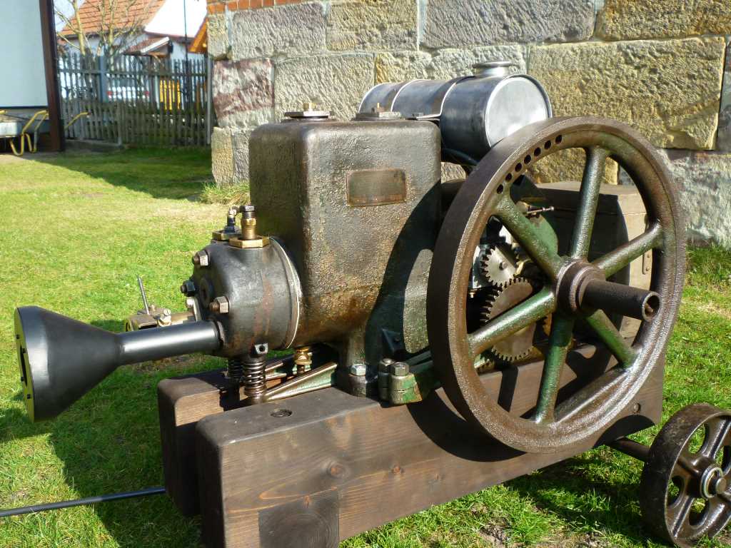

Ja, das ist sehr interessant ein zu stellen... kommt mir irgendwie bekannt vor.. :lol:
Hast du den Motor restauriert, oder mit Patina belassen? Bilder wären schön von dem edlen Stück ;)
Gruß Jakob

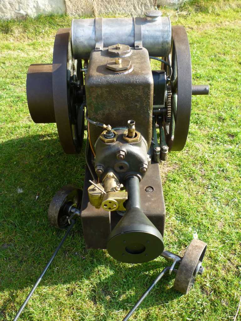

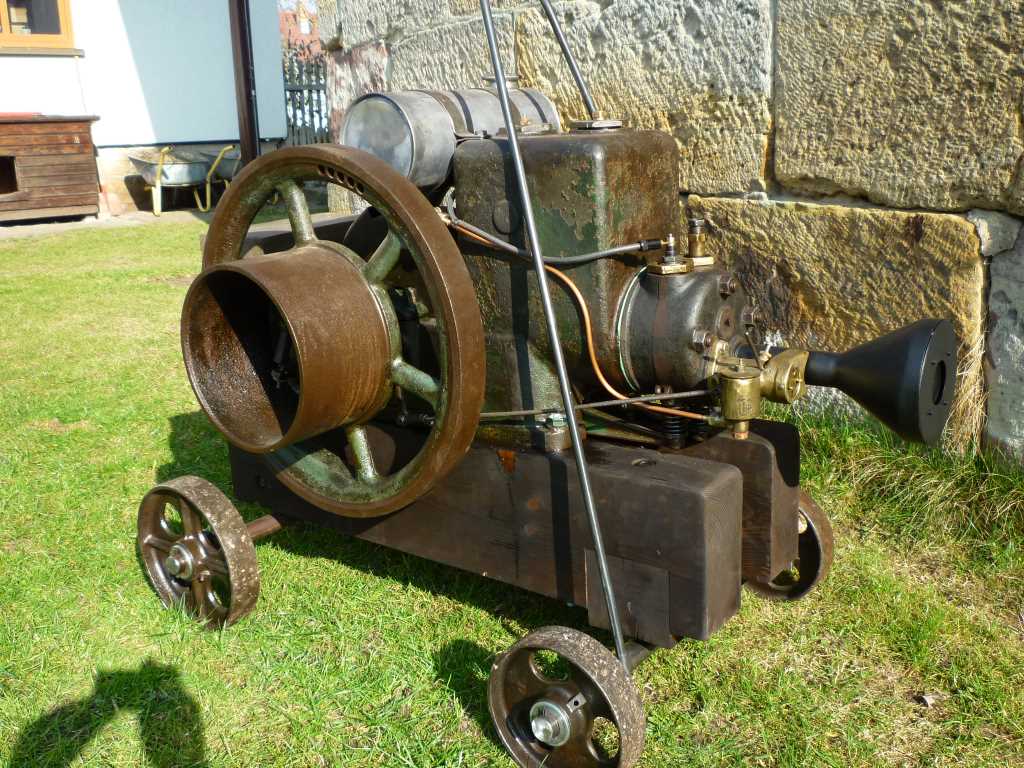

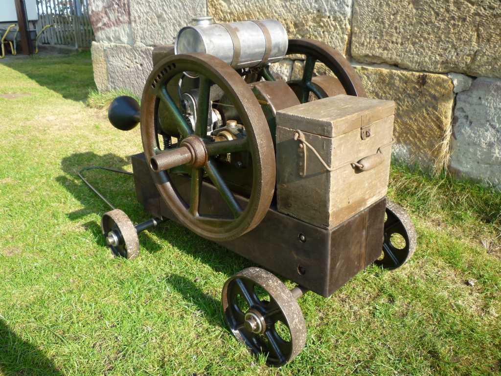

jaki hat geschrieben:Hast du den Motor restauriert, oder mit Patina belassen? Bilder wären schön von dem edlen Stück
...habe den Motor zerlegt, gereinigt und fehlende oder unbrauchbare Teile (Auspuffbrause, Tank, Benzinleitung, Lagerdeckel, Kopfdichtung, Schwimmeranzeige, Werkzeugkasten ...) ergänzt bzw. ersetzt sowie eine Lafette neu gebaut und dann das ganze mit Leinölfirnis/Terpentinersatz behandelt. Habe heute mittag habe ich das gute Stück mal aus der Werkstatt in die Sonne gezogen und ein paar Bilder gemacht.
Grüsse, Markus

Großes Lob :!:
Sieht echt schick aus mit den Speichenrädern!! ;) Und der Wagen ist sehr gut gelungen... Jetzt muss er nurnoch laufen :D
Gruß Jakob
