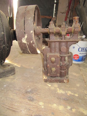

Kühlwasserpumpe?
Kühlwasserpumpe?
So, zurück vom "Urlaub" mit ein paar Infos.
Herr Voss hat wohl Unterlagen zusammengesucht - ich bin dann mal auf seinen Brief gespannt...
Wie ja schon festgestellt wurde stammt der Motor aus 1934. Bereits 1940 wurde wegen Dieselrationierung auf Strom umgestellt. Der letzte Müller, der 1943 in dem Betrieb angefangen und ihn 1954 übernommen hat kann sich nicht erinnern, dass der Motor nochmal betrieben wurde.
Er erinnert sich aber an Erzählungen, dass wenn der Motor lief bei manchen Nachbarn die Teller im Schrank klapperten...
Grüße Till
Re: Deutz Zweizylinder
Verfasst: So 9. Sep 2012, 16:41
von jaki
Das sieht mir eher nach dem Luftkompressor für die Start-Luft aus ;)
Gruß Jakob
Verfasst: So 9. Sep 2012, 18:31
von waldtill
Wahrscheinlich nur 6 Jahre gelaufen - aber der Gammel von 6 Jahrzehnten...
