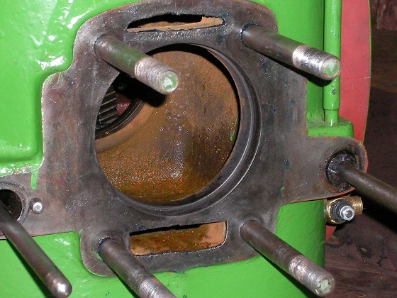

von VerdampferSammler
So sieht ein LD120 aus, wenn er keine Laufbuchse mehr im Block hat.
Meine Einschätzung zum Ausbau der Buchse:
An meinem LD120 musste ich damals auch die Büchse ziehen um sie Schleifen zu lassen, weil die Buchse und Kolben zuweit verschliessen waren. Da half kein hohnen mehr.
Von den ganzen Motoren wo ich bisher eine Laufbuchse ausgebaut habe ging dies bei mir an dem LD120 an leichtesten. Einfach die Zugvorrichtung wie sie hier in verschiedenen Beiträgen beschrieben wurde aufgeschraubt, Spannung aufgebaut und schon kaum sie leichtgängig heraus. Das kann natürlich bei deinem Motor auch schwerer gehen wenn sie fester sitzen sollte.
Alles in allem ist das aber keine unlösliche Aufgabe.
