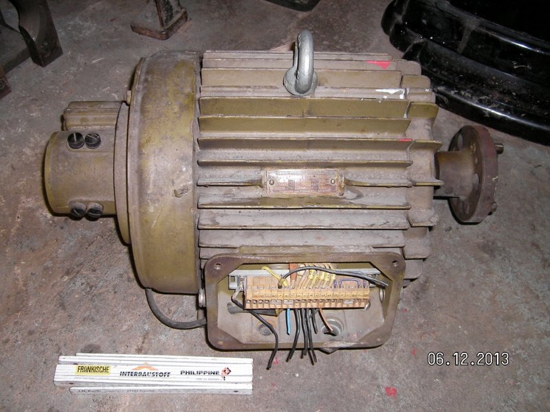

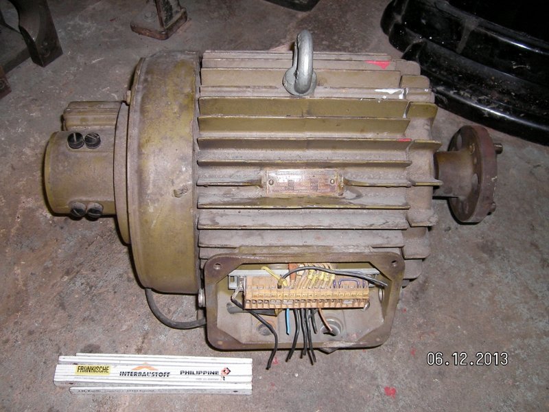

Re: Notstrom fürs Haus ?
Verfasst: Fr 6. Dez 2013, 19:45
von ackerschiene
So sieht er aus
So sieht er aus
Natürlich sind mir die Kllemmenbezeichnungen ein Rätsel, besonders interessant finde ich die "Anl." "Zünd." und "Lad." -Klemmen.
Konnte man mit dem Gen. als Motor geschaltet früher etwa seinen Antriebsmotor starten und sogar eine Batterie laden ?
Dann könnte ich ja vielleicht die Ladefuntkin für Batterien weiter nutzen ?
Weiß jemand, was ich wo anschließen müßte ?
Danke und Gruß
Uwe
Verfasst: Sa 7. Dez 2013, 11:14
von gft
Noch so eines nebenbei, der Generator hat nicht 5 Kilowatt, sondern 5 kilo Volt/Ampere, was noch mit dem Cosinis Fi (oder wie mann das schreibt) von 0,8 multipliziert werden muß und somit 4 Kilowatt ergibt!
Dies ist allerdings bei der geplanten Motorvariante noch total unerheblich, der begrenzt den ganzen Salat! Auch die 4 KW schaffst damit nicht stabil!
Ich habe mit nem dicken eigentlich 62PS starken Herforder, welcher allerdings untertourig mit so ca 40 PS bei 50 Hz läuft, äußerste Schwierigkeiten, nen 18.5 KW Schraubenkompressor mit Stern Dreieck- Schaltung ans Laufen zu bekommen! Der Einschaltstrom ist zu hoch, klappt noch nicht! Einer ne Idee dazu? Elektrisch einwandfrei und Generator mit 45 KW max groß genug. Der Herforder schafft`s trotz fast 2T Schwungmasse nicht, die Einschaltströme zu liefern, Laufstrom ist dann kein Problem,.....
Gruß, gft
Verfasst: Sa 7. Dez 2013, 14:51
von BUMI
Moin, so schlimm wird das nicht.
Durch die Übersetzung ins Schnelle verlierst Du außer den Reibungsverlusten keine Leistung es ändert sich nur das Drehmoment.
Mit dem Kettenantrieb habe ich so meine Bedenken mit dem Schwingungsverhalten: Dei generator läuft eckig, Dein Motor läuft als 1 Zylinder äußerst eckig und auch der kettenantrieb läuft eckig. Ein Riemenantrieb als dämpfendes Element zwischen zwei "eckigen" Maschinen kann schon hilfreich sein (obwohl der als elastisches Element Resonanzschwingungen auslösen kann - die dann aber durch Schlupf gedämpft werden).
Dass Du aus dem Generator nur 4 kW herausbekommst, ist schonn gezeigt worden. Die 4 Kw bekommst du aber auch nur dann, wenn Du alle Phasen gleichmäßig belastest.
Wenn ich die 7,6 richtig deute, kannst Du jede Phase mit 7,6 A belasten. Das ergibt pro Phase 7,6A x 220V = 1672 VA = 1337 Watt ............
