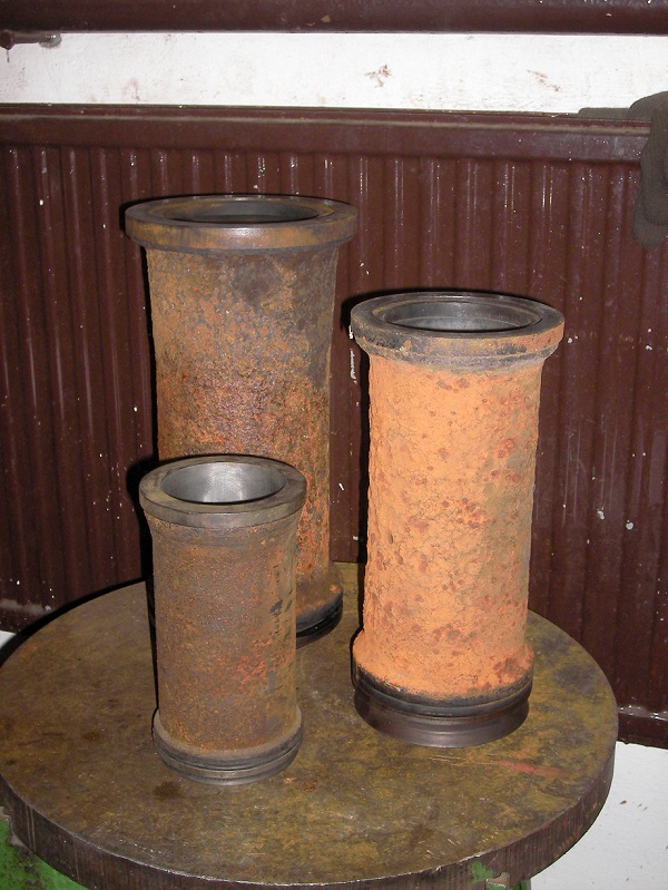

Auf dem Bild siehst du 3 ausgebaute Deutz Laufbüchsen, die mittlere ist eine von 914er. Die Laufbuchse muss quasi nur die paar cm, so stark wie der obere Rand ist, mit dem Abzieher heraus gezogen werden. Ist dieser überwunden gehen sie so heraus. Wenn zu sehr Kesselstein/ Rost abgelagert ist geht es schlechter.
Die Version mit der Kolbenstange ausschlagen würde für mich absolut nicht in Frage kommen, schon garnicht wenn die Buchse ohne schleifen wieder genutzt werden soll. Ich mache es immer so wie bereits von Junkersonkel in diesem Beitrag beschrieben. Auf diese Art habe ich bisher jede Buchse ohne Schäden gezogen bekommen. Egal ob Deutz, Cunewalder oder Schönebecker.
Ich würde dir empfehlen genau zu markieren wie sie drinnen war, damit sie auch wieder in dieser Position sitzen wird. Eine Laufbuchse verschleißt Ei- förmig. Sonst kann es zu Kolbenklemmern kommen.

Hallo VerdampferSammler,
vielen Dank für die Informationen und das Bild, das hat mir sehr geholfen!

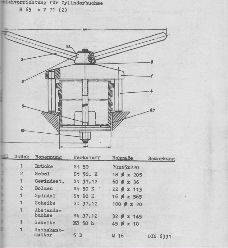

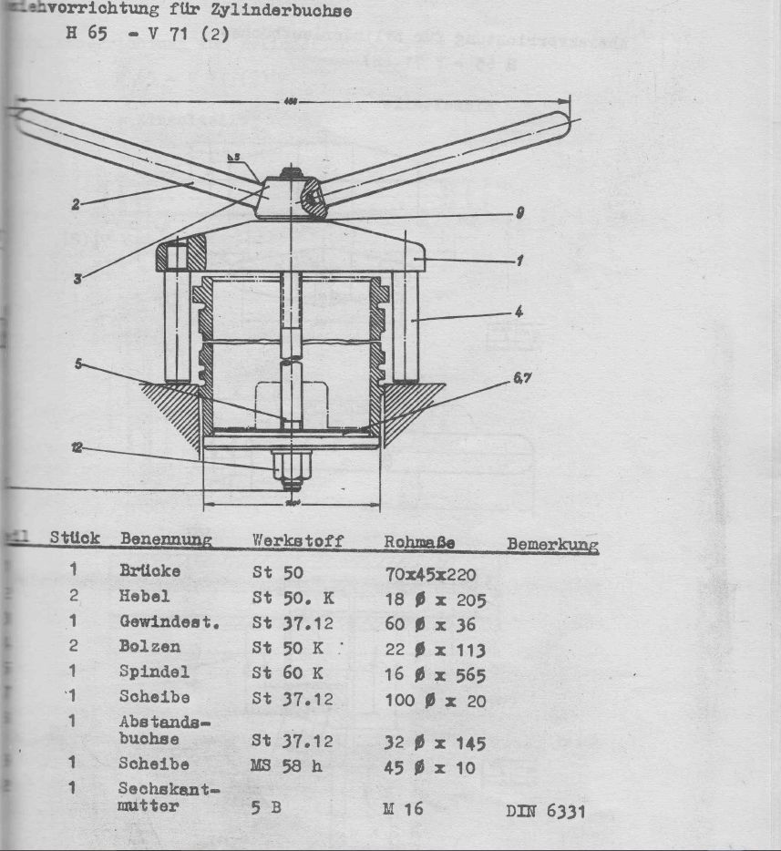

In der Betriebsanleitung des 1H65 ist eine Zeichnung wie ein solches Werkzeug aussieht.
Kann abgeändert werden je nach Zylinderbuchse.
Gruss
Abzugsvorrichtung
Abzugsvorrichtung
