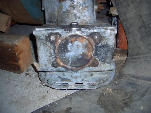

Moin, hier ist der Deckel, hinter dem sich diese alberne Schmiernase am Pleuel befindet
K800_Hatz 1.JPG (86.93 KiB) 7386 mal betrachtet
Wahrscheinlich haben Deine Motoren das Los vieler Generatormotoren geteilt: Sie starten und rennen sofort in die Nenndrehzahl - die Schmierung kommt später.
Beim Abstellen geht es dann von Last auf Null - ob da von dem heißen Öl noch genug im Pleuellager für den nächsten Start bleibt?

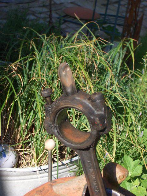

Moin, hier noch mal ein Bild von dem Schöpflöffel. Achte mal auf die obere Lagerschale (Im Bild unten). Damit hat er noch gelaufen. Am Ende hat er mehr an sich selbst als an der Rüttelplatte gearbeitet.
