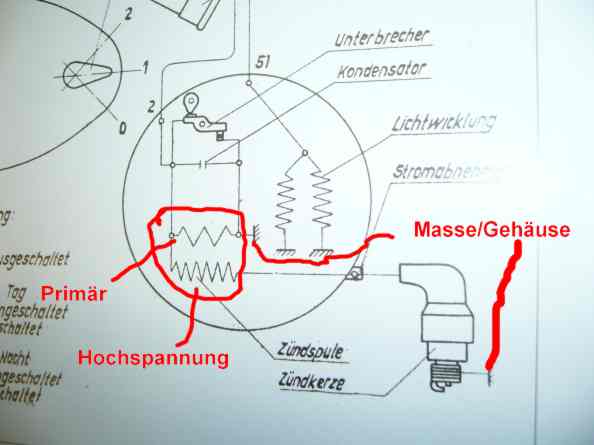

Ein Bild einer Zündung sollte alles Erklären.
Über die Spulen hast du immer Kontakt mit Masse
Gruss

Hallo Sido,
Danke für die Rückmeldung - genau solche Infos braucht man, damit die Fehlersuche ohne zu großen Frust weitergehen kann :-)
Sobald ich ne Kerze habe gehts weiter ...
