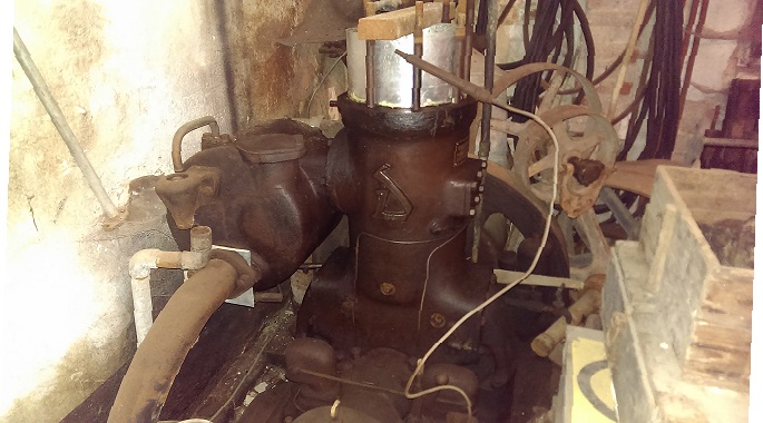

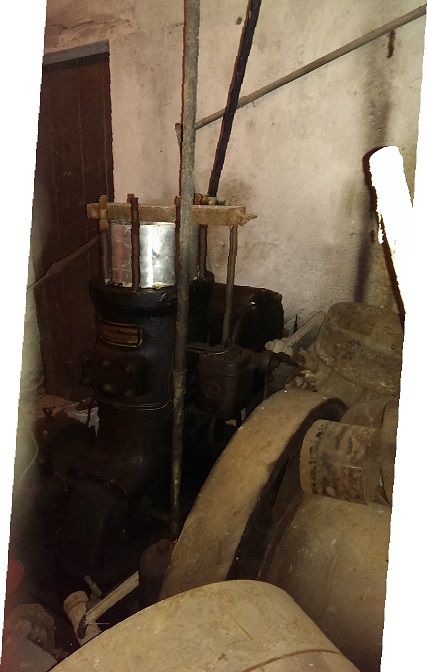

Die anderen bilder sind auch noch da
Grüsse Friedrich

Hallo Friedrich.
Es ist ein Glühkopfmotor und wahrscheinlich einer der Letzten ,zu sehen an dem Deckel mit 6 Schrauben auf Bild 4,unser Motor hat dort nur 4 Schrauben.Die lange Einspritzdüse ist die Gleiche wie bei uns. Die Ölpumpe ist an der gleichen Stelle,sie wird vom Pleul der Kühlwasserpumpe angetrieben.
Bei deinem Motor fehlen:Zylinderkopf, Glühkopf und Zylinderdeckel. DerZylinderdeckel hat auch die Öffnung für die Lötlampe und schirmt den Glühkopf ab. Montiert wird mit den Stehbolzen im Zylinder,Kupferring -Zylinderkopf-Muttern mit dem größeren Gewindedurchmesser,Kupferasbestpackung -Glühkopf-Zylinderdeckel-kleine Muttern.Die Gewindemaße kann ich Dir nach dem Wochenende zukommen lassen.
Du wohnst ja leider nicht bei uns un die Ecke, sonnst köntest Du bei uns schauen kommen.Aber nach meinem Kenntnisstand haben die Bulldogfreunde Erzgebirge einen 1Zylinder mit 2 Schwungrädern ,vielleicht kannst Du da was machen. Ich drück Dir die Daumen.
Grüsse Hermann.

Hallo Hermann,
Ja die drei Dinge fehlen mir,schade das Sie nicht mehr da sind,du kannst ja mal paar Maße mir senden mit Bilder.Kann das da sein das der Motor da baujahr 26 hat?
Wenn ich mal bei euch in der Ecke bin schau ich mal mit rein.ihr könnt ja immer mal mit aufpassen falls solche Teile auftauchen,was eher unrealistich ist :? .ich werd mal bei den Bulldog freunden Erzgebirge mit Anfragen, ob Die eine Idee haben was man da tun kann,ansonsten verschrotten?
Grüße Friedrich
