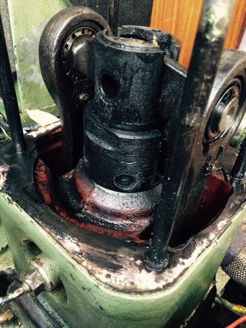

Extraktion - trotz sommer. Morgen legen wir den oberen kolbn frei. Aber schon feine metallsplitter entdeckt :-(
Alles etwas rußig hier.

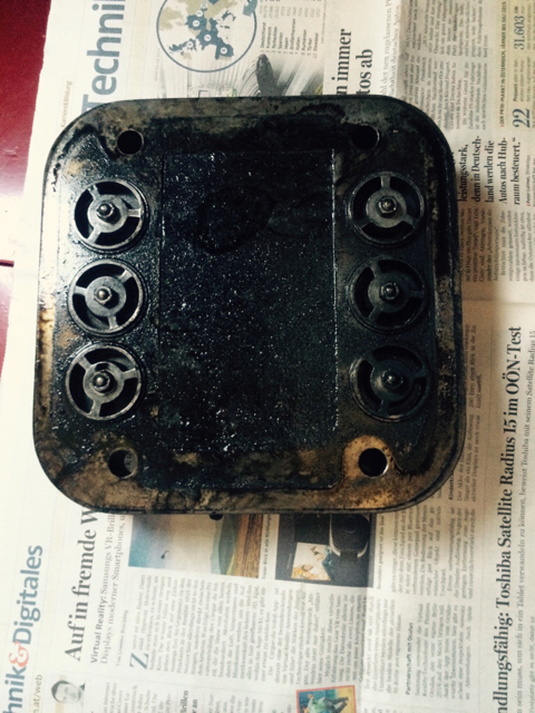

Der obere kloben war recht rußig. Zum glück haben wir noch einen Austauschkloben gefunden.
Und immer genug Nauwasser ...
http://donautics.stwst.at

Der Ruß über und unter den Luftventilen ist nicht normal - oder? Wie wird der rechteckige 'Verdichter' geschmiert?

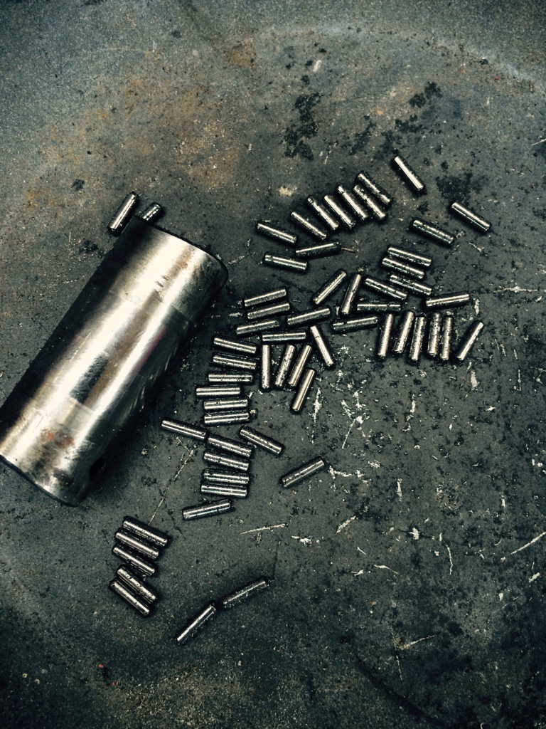

Inzwischen auch den unteren Kolben herausbekommen. Viel Ölkohle und gepickte Ringe. Eine Ungeahnte überraschung war allerdings das offene Nadellager. Nächstes WE dann der Zusammenbau.
LG - Holger
