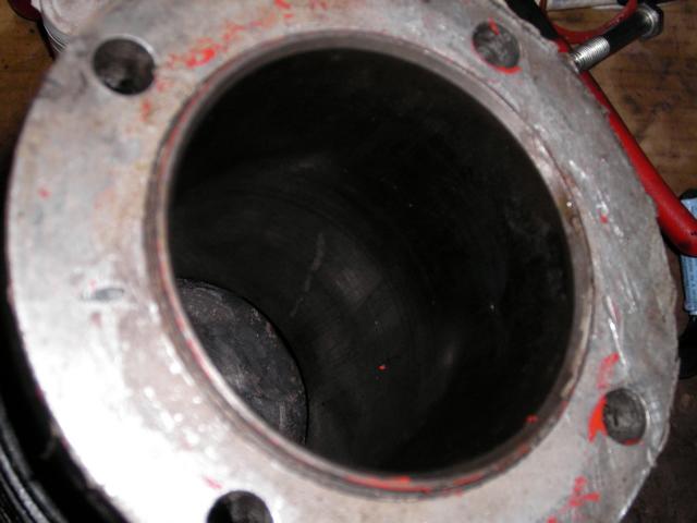

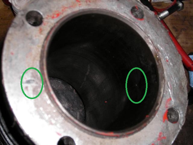

Nochmal hallo
Auf dem Foto sieht man den rechten Zylinder des Breuer Motors. "Veitsberg12" hatte vor ein paar Jahren mal was zum Breuer Motor geschrieben. Es ging da um einen Kolbenfresser des rechten Zylinders.
Er schrieb, dass sich im rechten Zylinder ein Ölkanal befindet und das stimmt auch.
Er beginnt am Zylinderflansch - also der Dichtfläche zwischen Kurbelgehäuse und Zylinder, hier auf 9 Uhr, geht einmal um den Zylinder herum und endet auf der gegenüberliegenden Seite als kleines Loch in der Laufbuchse auf 3 Uhr (ein paar Zentimeter oberhalb des unteren Endes der Laufbuchse). Offenbar wurde also vor Einsetzen der Laufbuchse eine Ringnut in den Zylinder gefräst .
Diese Ölleitung ist verstopft. Kein Lösungsmittel, kein Draht, keine Druckluft hilft. Bei Druckluft kann man sehen, wie das Öl zwischen Laufbuchse und Zylinder herausdrückt, also so ganz fest ist die Verbindung nicht mehr.
Aber aus der Bohrung kommt leider kein Öl und erst recht keine Luft.
Ich hatte jetzt die Idee, einfach einen Bypass zu legen, also den Zylinderflansch anzubohren und ebenfalls die Zylinderwand bei dem kleinen Loch in der Laufbuchse von ausssen zu durchbohren, dann möchte ich eine neue Ölleitung aussen um den Zylinder legen und weich verlöten. Was meint ihr, welches Material für die Leitung, welches Lot sollte man nehmen ? Es gibt ja Bremsleitung-Meterware aus weichem Stahl, läßt sich das mit Alu (des Zylinders) weich verlöten ?
Etwas Kupferleitung habe ich noch hier liegen, aber wegen Elektrolysereaktionen sollte man ja Alu und Kupfer besser nicht verbinden.
Gruß, Uwe

Hallo Uwe,
grundsätzlich geht das. Ist allerdings nicht mal so eben gemacht, da die Vorbereitungen (das Teil muss fettfrei sein und vernünftig vorgewärmt und auch warm gehalten werden) stimmen müssen. Du kannst gerne mal über den Berg zu mir kommen, ich habe noch Lot zum Ausprobieren da.
Ansonsten gibt es das auch hier: http://www.aluminium-loeten.de/ oder http://www.rexin-loettechnik.de/
Gruß, Markus

Hallo Uwe,
ich hatte bei meiner Bandsäge mal einen ähnlichen Fall. Da waren Fettleitungen zur Schmierung beweglicher Teile an der Vorderachse im Laufe der Jahrzehnte total "zugebarzt".
Da war auch zunächst nichts zu machen mit Draht, Druckluft, Lösemittel...
Ich habe das Thema dann mit flüssigem Rostlöser aus dem Kanister und vieeeeel Zeit hin bekommen. Immer wieder Rostlöser mit 'ner Spritze rein geträufelt, nach einigen Stunden oder einem Tag nachgeträufelt, wenn das Zeug verdreckt aussah, mit Druckluft raus geblasen und wieder von vorne angefangen...
Irgendwann kam es dann unten dickflüssig raus, dann habe ich noch weiter gemacht und den Rostlöser mit einem Stopfen in der Leitung drin behalten, zwischendurch immer wieder ausgeblasen. So nach und nach wurde die Leitung dann frei.
Der Rostlöser hat meiner Meinung nach funktioniert, weil er wesentlich langsamer verdampft als z.B. Bremsenreiniger und ich damit eine längere Einwirkzeit erreichen konnte.
Aber das Thema mit der Geduld hast Du vermutlich schon durch, wie ich Dich so einschätze?

von ackerschiene
Ja, emm, ein Besuch bei Dir wäre ja eigentlich seit der Stromaggregat-Angelegenheit überfällig, danke.
Danke auch an die Tipgeber.
Ich muss gestehen, ich konnte nicht warten und habe mir heute Stahl-Bremsleitung besorgt. 5 m waren es am Stück, was soll's - wennn also einer noch eine verstopfte Öllleitung irgendwo hat, helfe ich gern :lol:
Das Anbohren des Zylinders klappte zu 95 %, bin sehr zufrieden, wenn der Bohrer auch im allerletzten Moment die Bohrung in der Laufbuchse selbst mit erwischt und dabei vergrößert hat. Ist aber nicht so schlimm, wenn zu viel Öl gefördert wird, könnte ich die Leitung immer noch etwas zukneifen.
Das Biegen der Stahlleitung 4,75 mm klappt sehr gut.
Das Löten hat natürlich mit meinen Loten nicht geklappt. Ich habe jetzt mal mit Knetmetall gebastelt, ist zwar sonst nicht mein Qualitätsanspruch, aber ich hatte "emm's" Angebot noch nicht gelesen. Ich lasse es mal aushärten, wenn es nichts taugt, haue ich es wieder weg und nehme emms Agnebot an. Vielleicht mache ich sogar tatsächlich noch ein paar Versuche, ich habe ja nichts kaputt gemacht und die beiden Löcher kann ich jederzeit prima mit Knetmetall verschließen.
Vielleicht führen die neuen Löcher ja sogar noch dazu, dass ich jetzt doch mal richtig Druckluft oder Chemie hineinkriege.
