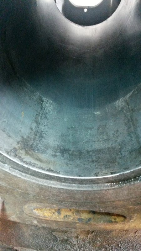

Ich habe den Motor heute weiter gesäubert und dabei leider eine sehr unschöne Entdeckung gemacht. Der Kolben stand jahrzehnte lang auf OT - so weit, so gut. Leider aber muss sich zwischen Kolben und Laufbuchse über die Jahre feuchtigkeit gesammelt haben. Die Laufbuchse sieht im OT-Bereich völlig zerfressen aus... seht selbst auf dem Bild im Anhang. Eigentlich wollte ich die Buchse um jeden Preis da drin lassen und versuchen, die Maschine so wieder in Gang zu bekommen. Aber bei den Fresspuren... einen neuen Satz Kolbenringe bekommt er ja sowieso. Meint ihr, dass könnte sich vielleicht noch wieder einschleifen? Oder hat er da so oder so überhaupt keine Kompression mehr?

An der Buchse könnte man das schon lassen. "Extreme" Hügel nehmen die Ringe über die Zeit weg. Bin zwar kein Freund von sowas aber da es nur "Spielzeug" ist und er keine Höchstleistung/ Dauerleistung erbringen muß ok. Gut einölen beim Zusammenbauen.

Habe mich jetzt entschieden die Buchse doch zu ziehen, da ich die Fläche am Block sonst nicht anständig schleifen kann. Und bevor die O-Ringe doch breit sind und im Betrieb Wasser durchsackt... Gerade durch den Überhitzer ist mir das Risiko zu groß. Ein passender Auszieher müsste auf der Arbeit auch zu finden sein.

Das dient mehr der Reinigung der Buchse wenn diese nicht stark eingelaufen bzw. iO ist.
Wenn du soviel rausnehmen möchtest, daß deine Korrosion weg ist wird das murks. Das geht nur am Bohrwerk oder ähnlich genauer Maschine.
Wirst du zu groß im Durchmesser können die Ringe nicht anständig arbeiten und oder der Kolben klappert extrem dazu.
Nimm die Buchse und geh zum Motorenmann, der hat so Bürsten da. Für einmal lohnt die Anschaffung nicht.
