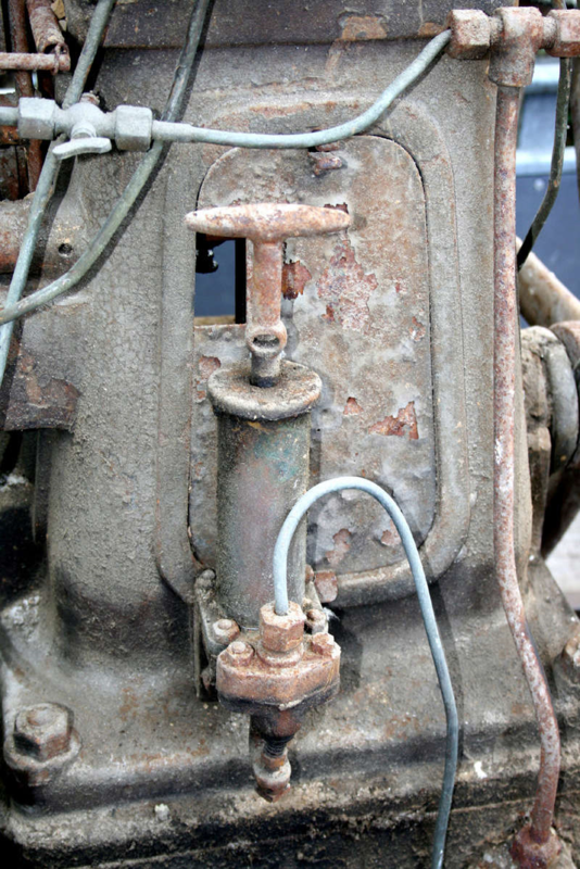

Aber weiter im Text: Da François seine Fähigkeiten eher in der Theorie sieht, brachte er den Motor im Septermber diesen Jahres nach Giverny. Dort befindet sich das Motorenmuseum "musée de mécanique naturelle" und es findet jedes Jahr ein Stationärmotorentreffen "Le moteur est dans le pré" statt. Die Leute, die dort die Motoren betreuen sind in Frankreich anerkannte Spezialisten, für die die Wiederinbetriebnahme dieses Motors kein Problem sein sollte.
Beim Zerlegen des Motors konnte so gut wie kein Verschleiß festgestellt wrden. Vermutlich hat er erst sehr wenig Betriebsstunden. Außerdem kamen diverse Aufgaben für das Restauratorenteam zum Vorschein. Den gebrochenen Sockel des 5-fach-Tropfölers habe ich bereits erwähnt. Außerdem fehlt der Deckel.

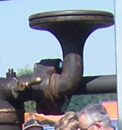

Außerdem fehlt die Ansaug-"Trompete"

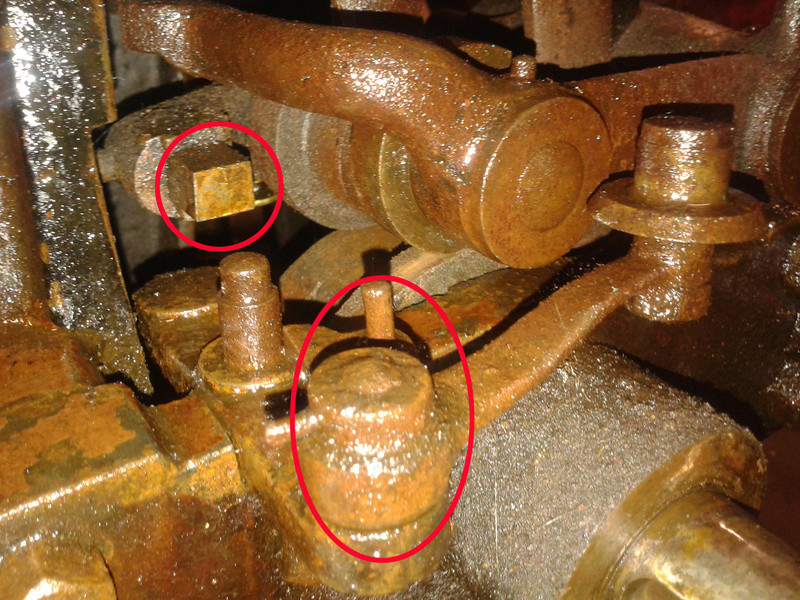

Im Hebelwerk der Aussetzerregelung fehlen Teile

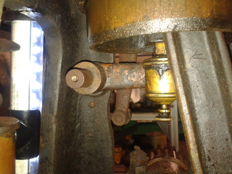

Die Luftpumpe dient dazu, den Kraftstoffbehälter unter Druck zu setzen, damit das Petroleum nach oben zur Kraftstoffpumpe und zum Brenner gelangt. Eingentlich sollte hier ein Gestänge aus dem Blechdeckel kommen, das die Pumpe während dem Motorlauf ständig betätigt. Zum Anlassen kann man einen Bolzen ziehen, um von Hand vorzupumpen. Der Kraftstoffbehälter ist in das Gussteil des Motorfundamentes integriert.
Luftpumpe
Luftpumpe

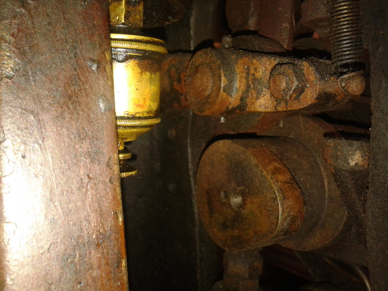

Der Antrieb erfolgt von der Nockenwelle aus und war an der Gewindebohrung im Auslassnocken befestigt.
Auslassnocken mit Gewindebohrung, darüber kann man des Auslass-Schlepphebel mit Rolle und Feder erkennen
Der Betätigungshebel der Pumpe war auf demselben Bolzen gelagert, wie der Schlepphebel der Auslass-Stößelstange. (Die Fettbüchse dient übrigens zur Schmierung des Kolbenbolzens.)
Lagerbolzen für Auslass-Schlepphebel und Luftpumpenatrieb

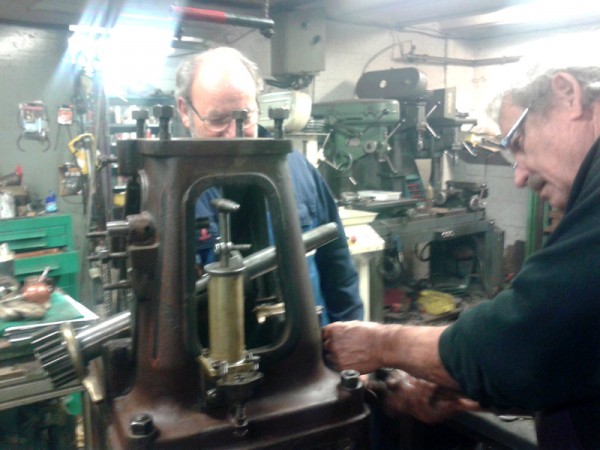

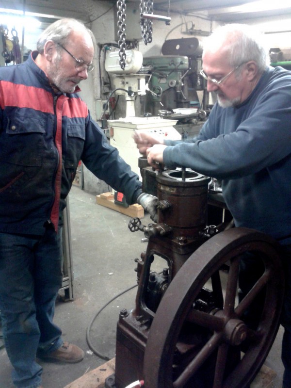

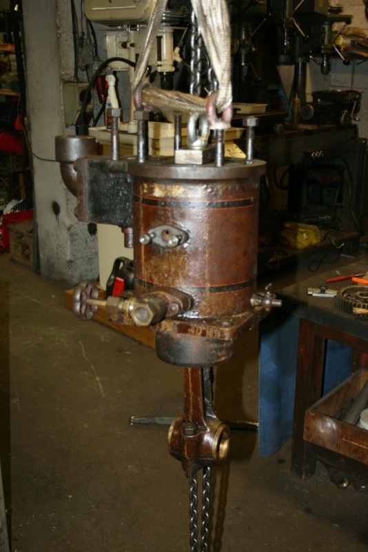

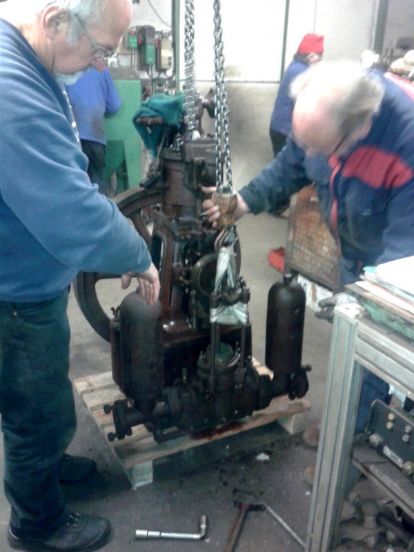

Hier noch ein paar Bilder von der Zerlegung des Motors in Giverny:
René und Jean-Claude bauen die Wasserpumpe ab
"Der Kopf ist 'runter"
Kolben und Zylinder sind in einem sehr guten Zustand und haben keinen erkennbaren Verschleiß. Daher wurde beschlossen, den Kolben nicht auszubauen, damit die Kolbenringe nicht beschädigt werden. Also erfolgte die Demontage am Stück:

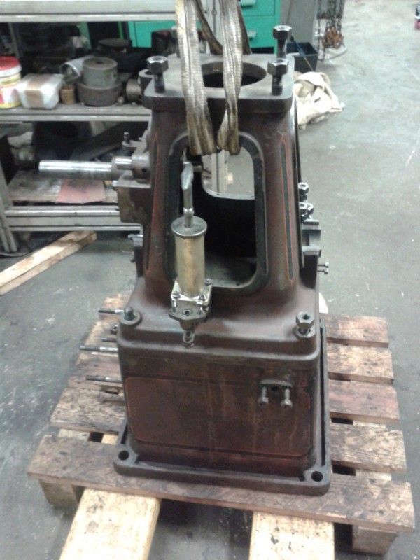

Übrig bleibt das "nackte" Kurbelgehäuse mit der Luftpumpe und das Motorfundament mit dem integrierten Petroleumtank:
Jetzt ist der Motor zerlegt und die eigentliche Restaurierung kann beginnen...

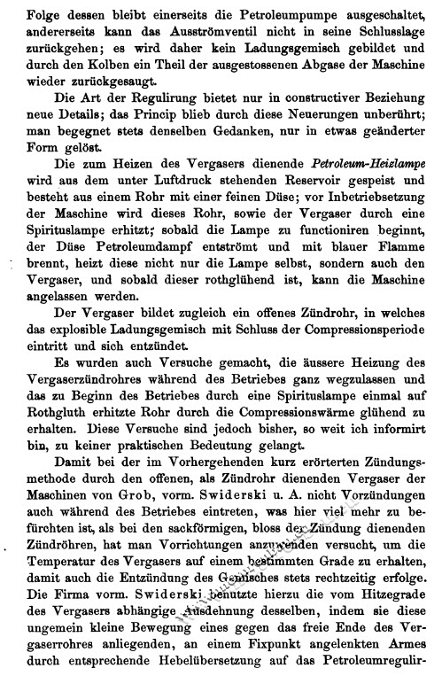

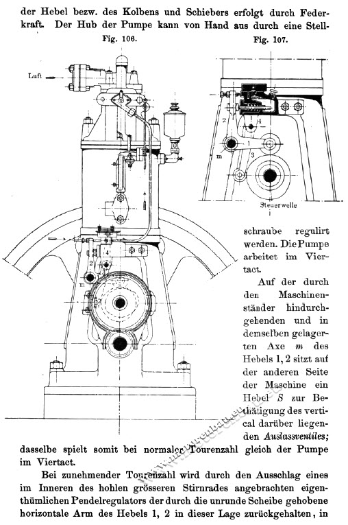

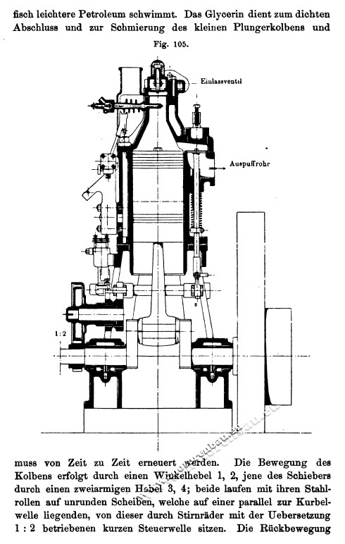

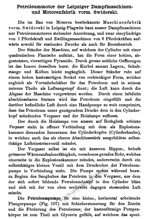

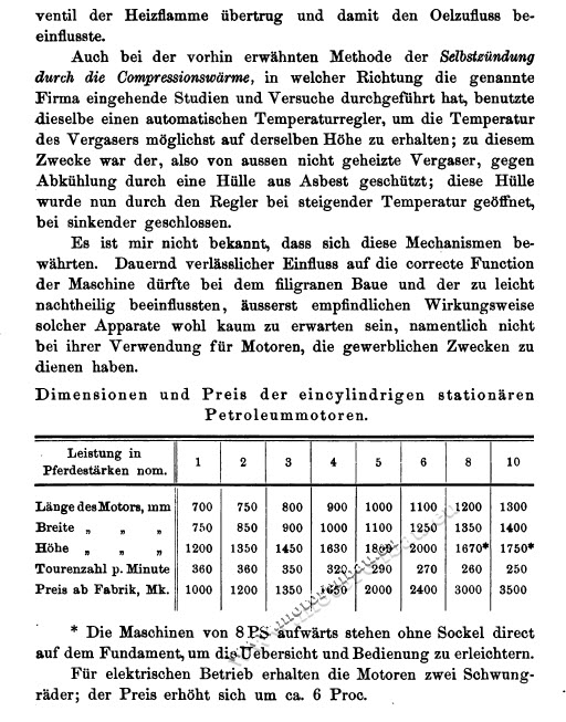

Vor dem Wochenende gibts erstmal was zu lesen. Damit Euch die Funktion des Motor etwas klarer wird, hier eine zeitgenössische Beschreibung aus dem "Musil":
Alfred Musil - Die Motoren für Gewerbe und Industrie, Braunschweig 1897
PS: Die Rechtschreibreform von 1901 kam in diesem Buch (von 1897) noch nicht zur Anwendung, wie Ihr sicherlich bemerkt habt...
