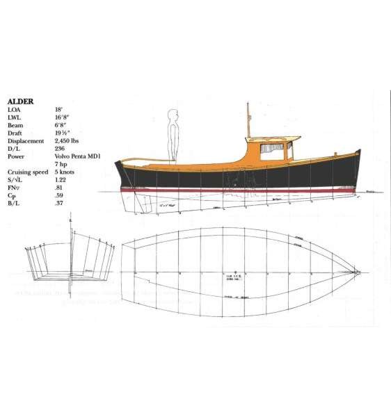

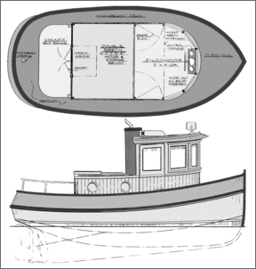

Das ist für uns Bootsbauer (in Stich N'Glue) eine tote Zeit, weil das Epoxi für die Laminierung und für Spachtel/ Verklebungen des Bootes bei Temperaturen unter 15 °C nicht gut abbindet. Aber ich werde die Zeit auch dazu nutzen den richtigen Plan für das Boot zu finden.
Im Moment schweben mir zwei verschiedene Konstruktionen im Kopf herum. Einmal die "Sweet 16" von Glen L und dann die "Alder" von Tad Roberts:
http://glen-l.com/designs/hankinson/sweet16.html
http://www.tadroberts.ca/services/sm...launch/alder18
Eigentlich geht man ja hin, und wählt erst den Bootsplan und dann sucht man sich einen passenden Motor dazu. Nur findet man die schönen alten 1-Zylinder Motoren auch nicht wie Sand am Meer, und als mir der hier vor die Füße gefallen ist, konnte ich nicht "Nein" sagen.
Auf jeden Fall werde ich Euch hier daran teilhaben lassen, wie der Motor wieder in sein eigentliches Revier zurückfindet, nämlich in ein Boot. Ich finde das einfach schön, wenn so ein altes Stück wieder das tut, was es mal sollte.

Ich habe ja mit Booten rein gar nichts am Hut, aber in die "Sweet 16" könnte ich mich glatt verlieben!
Ich denke, dazu passt auch der Motor ganz hervorragend!

Hallo Tom,
ja, die ist doch wirklich süss, oder?
Es gibt in den USA eine ganze "Gemeinde" von Mini-Schlepper-Fans.
Einer der Urväter dieser Tugs hat dazu gesagt:
"The most fun you can have in public, without getting arrested"
Und der Namen Tug für Schlepper passt bei so einem Motor doch auch.

Und sowas kann man selber bauen? Wow, gutes Gelingen wünsch ich dir!

Ja, das geht, man brauch nur ein "bisschen" Zeit, ich denke ,so eine Bauzeit von 2 bis 3 Jahren ist realistisch (wegen der Pausenzeiten im Herbst/Winter).
Die Pläne für so ein Boot sind auf den Bau mit Holz, Sperrholz und Exopi/Glasfaser zugeschnitten, damit man das auch realisieren kann.
