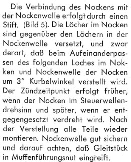

Der Förderbeginn sollte auf 41 bis 43° vor OT eingestellt werden, die Pumpe macht 1,8 bis 2 mm Vorhub.
Bild 5.jpg (13.06 KiB) 5509 mal betrachtet
Soweit die Theorie. In welche Löcher der Stift endgültig hinein muss, musst Du herausmessen. Ich denke aber, wenn Du den Motor auf 41-43° vor OT stellst und dann den Einspritznocken so stelltst, dass die Pumpe 1,8 bis 2 mm Hub gemacht hat, bist Du schon mal in der Nähe.

Habe heute mal rumgeschraubt. Also im 3 Loch vom Nocken springt er kurz an geht wieder aus. Im 2 und 4. Loch geht gar nix mehr.
Die Zahnräder habe ich auf die Schräge gestellt. Ich habe weiter nix verstellt. Habe keine Ahnung. Vielleicht weißt du noch einen Rat.
