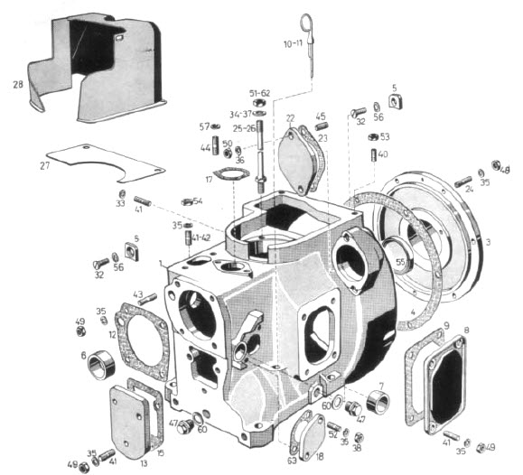

hallo
der große deckel der unterhalb vom anlasser isi (ca100 mal150mm groß)
Re: Farymann 24ba fliehkraftregler
Verfasst: Fr 16. Feb 2018, 10:01
von arturwernz
hallo
ich meine den deckel unter dem anlasser (ca. 100 mal 150 mm)dort mußt du versuchen die Kurbelwelle
in Längsrichtung zu verschieben. wenn das zutrift ist irgend etwas mit dem lagerdeckel nicht richtig
montiert.
mfg artur

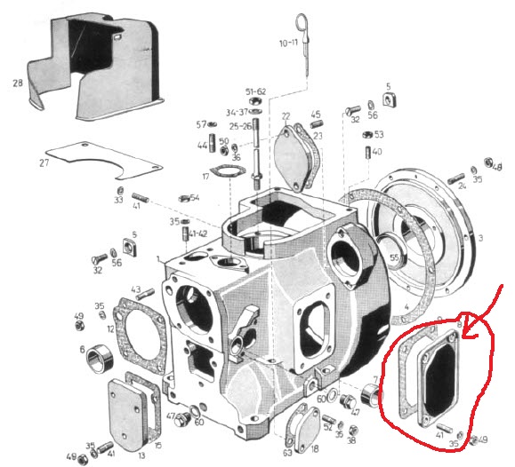

Verfasst: Fr 16. Feb 2018, 11:13
von motorenbau
Ich denke, Arthur meint den Deckel auf Position 8:
Verfasst: Fr 16. Feb 2018, 14:49
von arturwernz
hallo
genau diesen deckel meine ich.wenn du diesen deckel öffnest hast du die Kurbelwelle vor dir.
mfg artur
