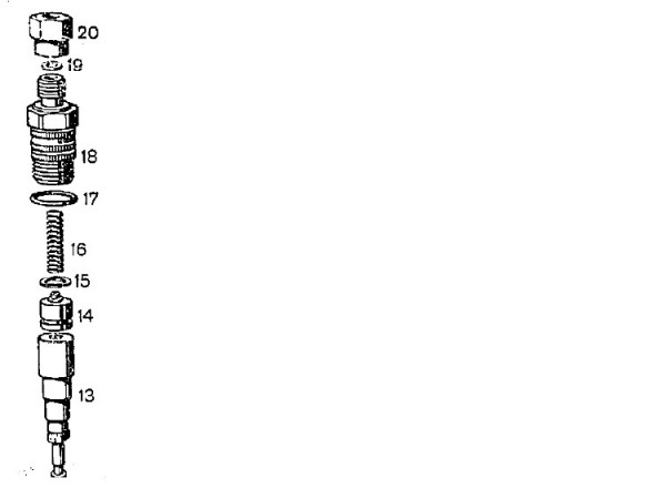

In der Nummer 14 sitzt ein kleines Kölbchen, das muss sich leicht bewegen lassen. Dazu den Anschluss 18 rauschrauben.

dies habe ich geprüft es lässt sich leicht und ohne irgendwelche Komplikationen bewegen. Anbei ein Bild wo das Teil bei meinem Pumpentyp sitzt.
Mfg
Marcel S. :P
