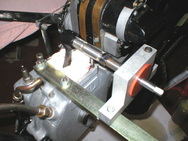

So die neue Pleulbuchse ist drin.
Wird die auf 18H7 aufgerieben?
Weil so passt der Kobo noch nicht rein...
Re: Sachs Stamo St202 Eisemann BWKA 3
Verfasst: Mo 4. Mär 2019, 19:01
von bastian
Wenn die Welle andere Maße hat, würde ich die nicht einbauen.
Zum Öl, scheinen beide gut zu sein.
Kann ich dir nicht wirklich beantworten. "Laienmäßig" würde ich eine Bürste nehmen, die kurz vor knapp reinpasst, die reibt die dann etwas auf. So dürfte das aber ungleichmäßig werden. Warte da mal die Antworten von den Profis ab.
Verfasst: Mo 4. Mär 2019, 20:08
von deutz93
Die Buchse muss wenn Kolbenbolzen nicht passt entweder aufgerieben werden aber dann nur mit einer zusätzlichen Führung für die Reibahle damit alles schön gerade und winklig wird. Oder die Pleuelbuchse auf das Maß Feinbohren aber dazu muss der Pleuel ausgebaut werden.
Mfg.Max
