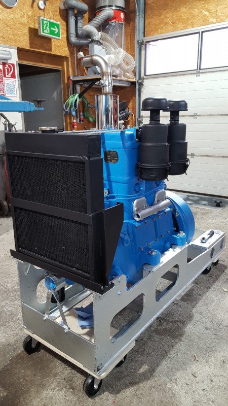

Nun alles Zusammenbauen, neue Schrauben, Hardy-Kupplung, Auspuff...
PS: Der Motor bekommt (s.Bilder) auch einen Ölfilter , damit er dann auch mit 10W40 betrieben werden kann.

Ein paar neue Bilder...
instandgesetzte Ölbadluftfilter
