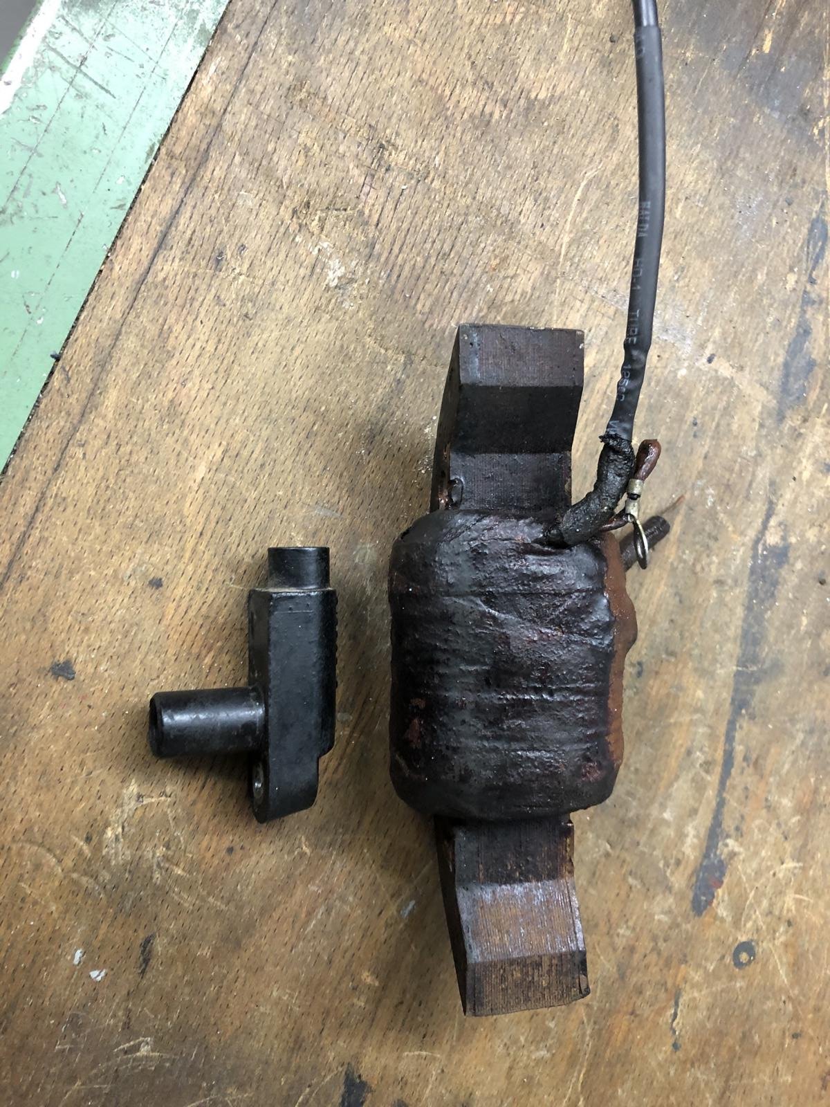

Guten Tag zusammen,
ich bin neu in diesem Forum, Jürgen, zuhause in Velbert / NRW.
Ich restauriere ebenfalls ein DKW-Stromaggregat EL 201, das sich bereits im Wiederaufbau befindet. Sehr gerne würde ich die Zündspule entweder zuverlässig prüfen, oder noch besser erneuern. Ist eine Bezugsquelle für eine solche Zündspule bekannt? Oder hat jemand die technischen Werte für diese Zündspule?
Danke für jeden Tip,
viele Grüße aus Velbert
Jürgen
Re: DKW EL-201 Zündung
Verfasst: So 1. Nov 2020, 16:50
von Layesp
Hallo Jürgen:
hast schon ein paar Bilder vom Aggreagt?
Ist deine Zündspule defekt ? Ich hab noch keine Erfahrung mit dem Überholen/Neuherstellung solch einer Spule.
Ich bin aber von Hause aus Radio und Fernsehtechniker und hab da ein paar Erfahrungen mit Hochspannungsspulen, dazu kann ich nur sagen, wenn die Spule noch funktioniert besteht kein Grund zum erneuern (außer mann hat bedenken wegen der Isolation )
Die Spule hat keinerlei Verschleiß, die Isolierung hingegen kann altern/brüchig werden, meine Empfehlung >lassen.
Wenn du bedenken hast, kannst du bei einem Elektiker mit einem Hochspannungs-Testgerät ( was zum prüfen von Elektromotoren ist ) die Hoch-Spannungsfestigkeit überprüfen.
Viel Erfolg
Richard
