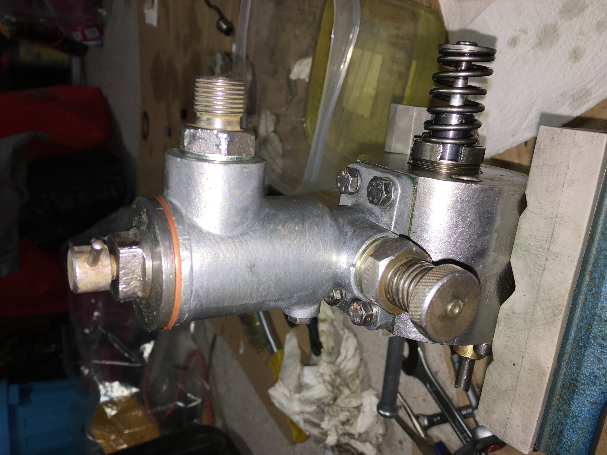

Hallo Hartwig, :P
normal soll der Motor über ein drehbares Rädchen an der ESP abgestellt werden. Dieses ist verbunden mit einem Nocken, welcher innerhalb der Pumpe das Saugventil öffnet und so die Pumpe keinen Druck mehr aufbauen kann :idea:
Anbei ein Bild wo dieses Rädchen zu sehen ist ;)
Auf dem zweiten Bild ist dieses oberhalb der Druckleitung zu sehen :idea:
Der Vorpumphebel ist hier denke ich einigermaßen erkennbar :?
Bei weiteren Fragen helfe ich dir gerne ;)
Mfg
Marcel S. :P
Re: Güldner Standmotor 31984
Verfasst: Mo 6. Jul 2020, 23:12
von Hartwig
Aha. Bei mir ist da ein Hahn.
