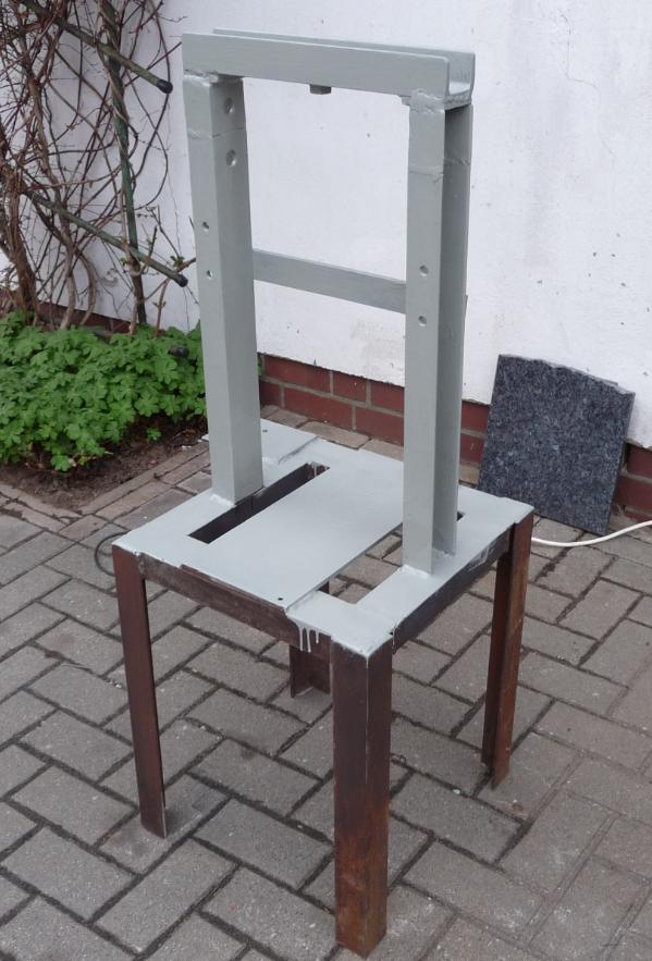

Nun ein paar Fotos von der Lackierung, erst mal kommt die Dosenpresse/Spalter kompination dran.
Das Gestell ist nur hald lackiert weil Ich nicht weis ob Ich 2 mal pinseln muss, also erst mal nur das Obere
Das halb Lackierte Gestell

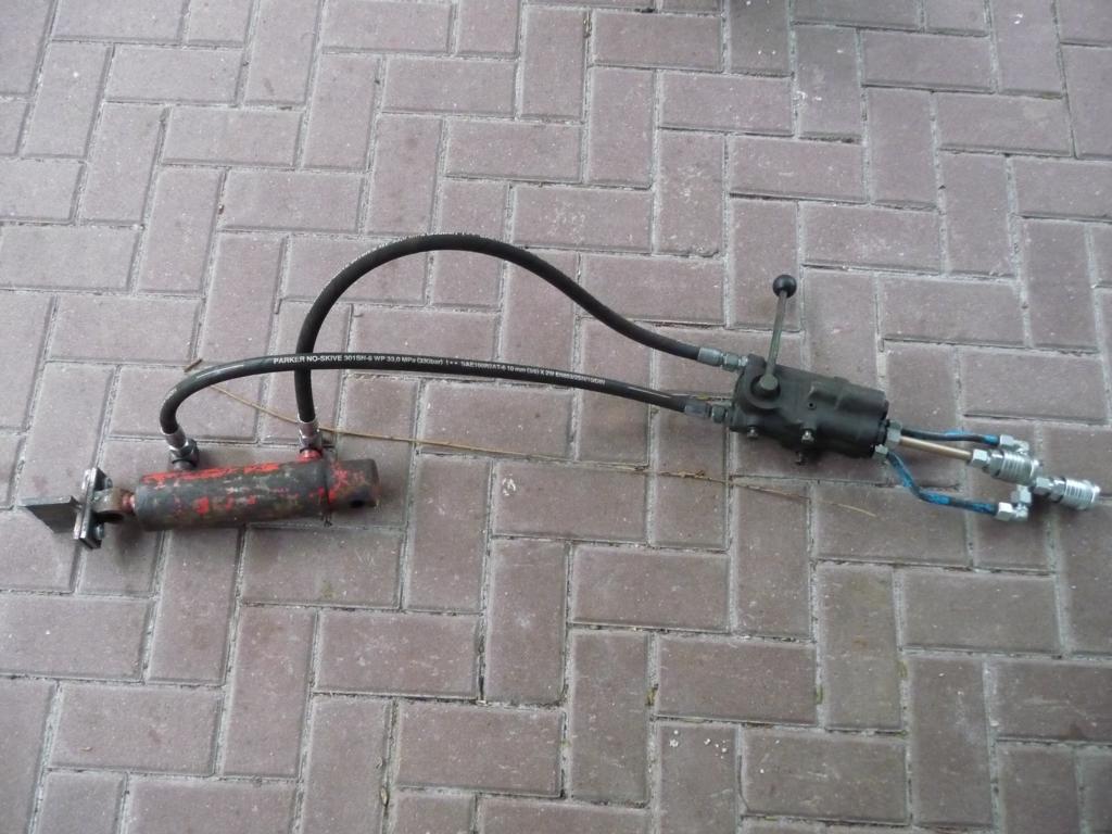

Der Zylinder und das Steuergerät mal ohne Gestell
Steuergerät und Zylinder

grüss gott, da ich sehr viel mit stahl arbeite, und meine "meine konstrucktionen" auch für schwerere arbeiten ausreichend sind, so kann ich bei deiner dosenpresse und spalter nur sagen, alles was man verkehrt machen kann,ist hier vorhanden... folgende fehler in der grundkonstrucktion: winckeleisen stumpf gegeneinander keine gehrung-senkrechte träger am schwächsten punkt vom winkeleisen angeschweisst, keine verstrebungen nach vorne oder hinten durch winkel oder knotenbleche-.keine führungsschine für den arbeitszylinder-keine knotenbleche zwischen senkrechten und waagerechten u- schienen-keine eisenplatten an den füssen,für besserend stand-über den spaltkeil und schweissnähte äussere ich mich nicht ... sollte nur ein paar tipps sein ... es ist noch kein meister vom himmel gefallen... gruss wolle

Ja einige Sachen sind schon dran, aber Ich kann sagen es hält, bis jetzt ist noch nichts
auseinander gefallenu und geschweißt oder gebaut habe Ich das nicht, das war mein Vater.
Eine Führung gibt es nicht weil sonst nichts mehr unter passen würde.
Unter der Stahlplatte zum draufstellen ist auch noch ein U-Eisen angeschweißt sonst würde
der Zylinder ja gar nicht mehr unten ankommen :o
Jan-Philip
