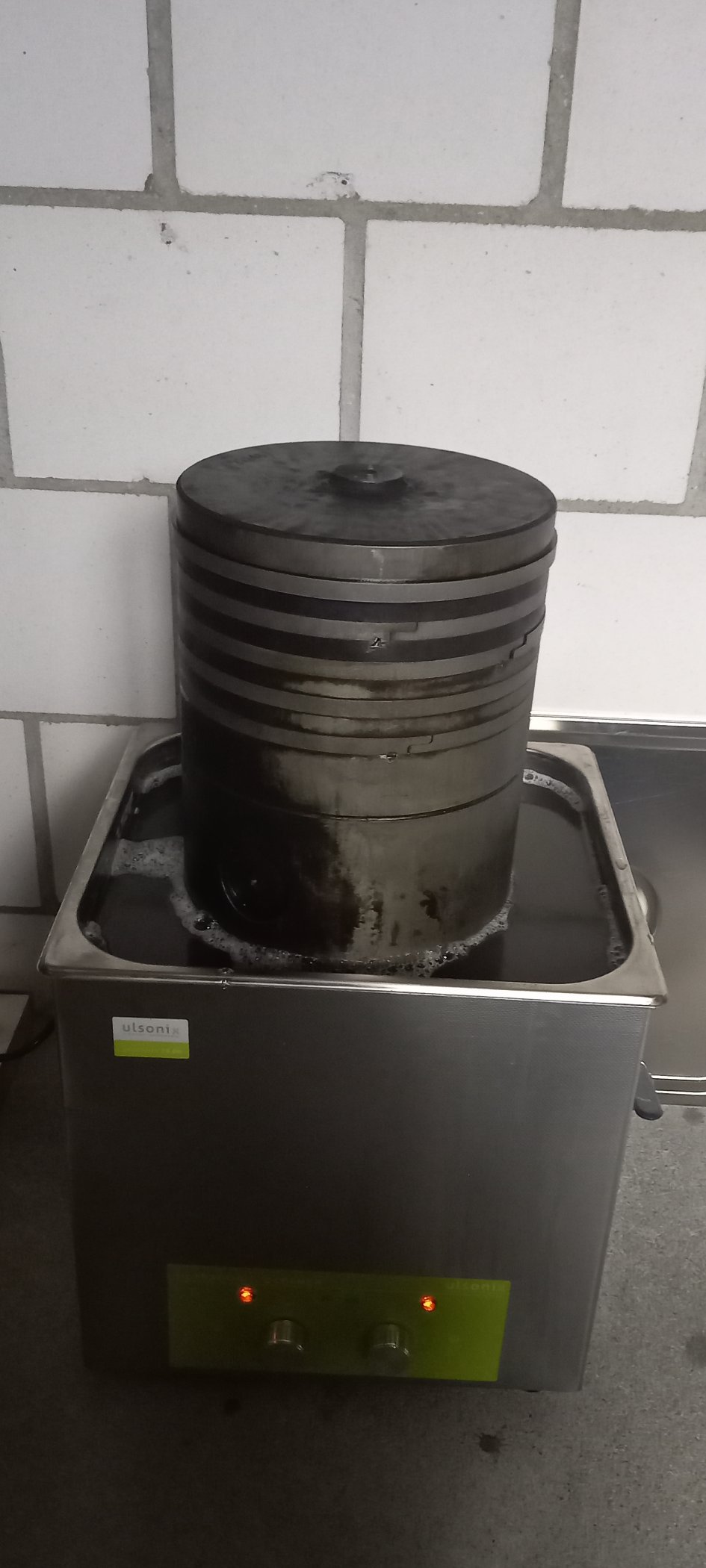

Es geht wieder weiter.
Inzwischen habe ich den Frostriss im Zylinder repariert.
Von 6 Kolbenringen sitzen 4 fest. Versuch 1 sie im Ultraschallreiniger zu lösen klappt leider nicht.
Nun versuche ich es mit dem Heisswasser-Hoxhdruckreiniger, es zeichnen sich erste Erfolge ab.
MfG. Daniel
Re: Restauration SLM 8 PS Petrolmotor
Verfasst: Sa 11. Mär 2023, 18:55
von SwissEngines
Das Lösen der festsitzenden Kolbenringe mit dem Heisswasserhochdruckreiniger klappt ganz gut. Bei 160 °Celsius lösen sie sich. 1 Ring ging in die Brüche, er hatte einen schon etwas älteren Haarriss. Macht aber nichts, sind ja noch genügend andere Ringe vorhanden. Ein Ring sitzt noch fest, ich kam noch nicht dazu ihn zu lösen. Pro Ring ca. 2 Std. Zeitaufwand.
