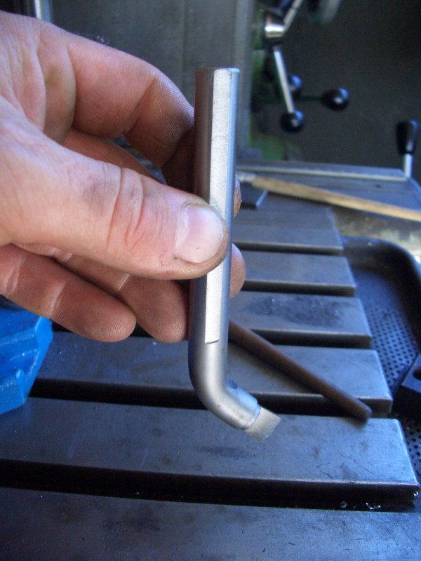

Den Pleuelkopf von meinem Keidel habe ich nach dem Ausgießen zuerst auf Höhe bearbeitet dann auf den Frästisch gespannt. Mit dem Ausdrehkopf auf Maß gebohrt und die Fasen mittels angefertigtem Stahl gleich mit gefertigt.
Er ist einfachst aus Silberstahl gedreht,gefräst und gebogen. Dann gehärtet und angelassen,fertig.

von walchi
ja das wäre auch meune 1. wahl gewesen aber meine möglichkeiten gaben das einfach nicht her :cry: somit musste ich improvisieren ;)
