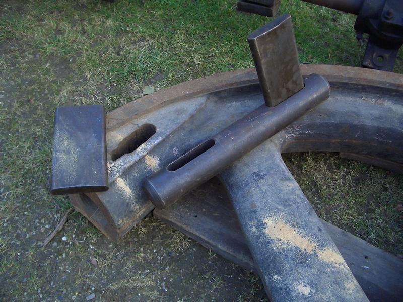

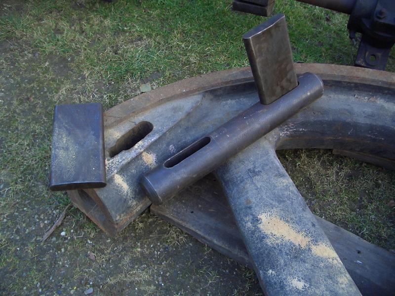

hier noch einige Bilder aus der mitgenommenen Kiste:
Bolzen mit Keilen zum Schwungradzusammensetzen. Die teile sind mit Motornummer gekennzeichnet

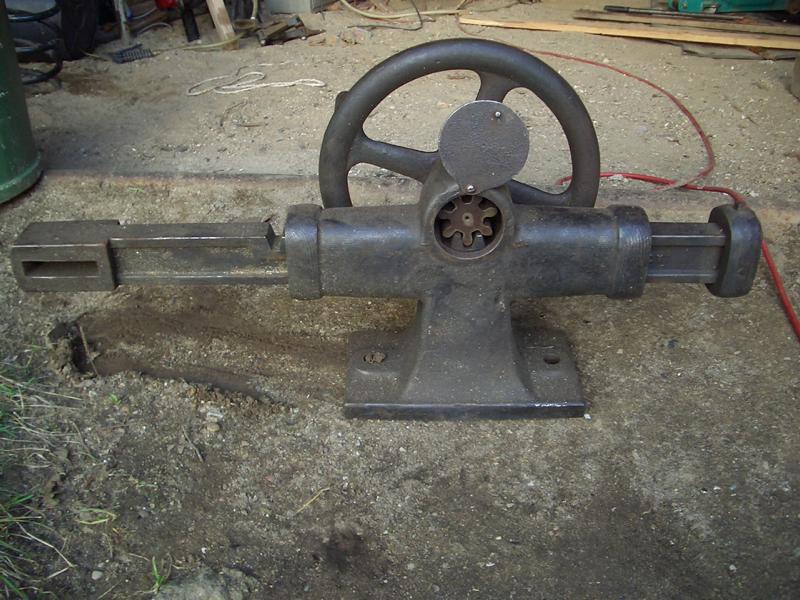

Teil eines Pflaumenentkerners? -oder betätigung Kupplung?
K800_Deutz Pflaumenentkerner.JPG (132.51 KiB) 7624 mal betrachtet

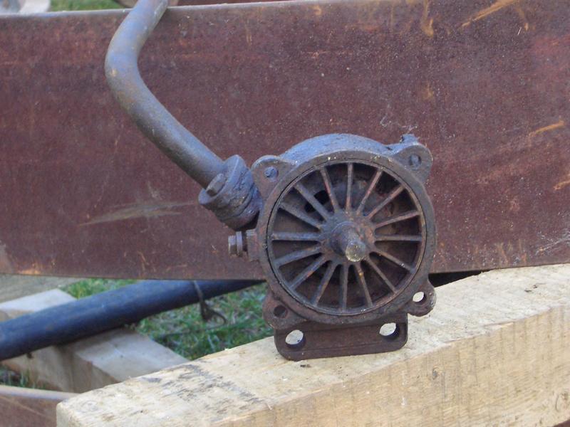

Wasserringpumpe - War das Anbaupumpe an einem Motor?
K800_Deutz Wasserringpumpe 2.JPG (105.77 KiB) 7624 mal betrachtet

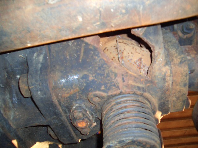

Von Herrn Voss die Nachricht bekommen, dass es ein MKH 239 mit Baujahr 1928 ist.
Nun weiß ich auch, warum mir der Rücken weh tut: Gewicht 3,8 Tonnen oder schwerer, je nach Schwungrad. Nach Überschlagsrechnung wiegt das Rad 2 Tonnen.
Hier noch ein Foto des Frostschadens
Da finde ich auch die 2 Kopfschrauben, die ich auf der Vorderseite vermisst habe.
Unter diesen Bedingungen scheint das Loch nicht bedrohlich zu sein.

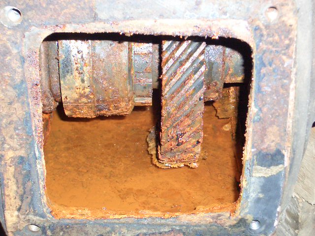

Moin, Land unter im Räderkasten, das Wasser hat wohl lange gestanden.
Deutz bRäderkasten.JPG (128.45 KiB) 7422 mal betrachtet

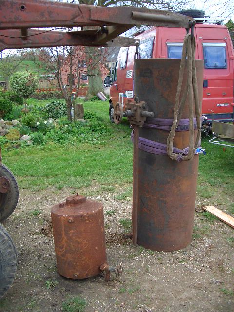

So, der Rest ist auch zu Hause.
Tagestank und Luftflasche vom 7.11.1928, Betriebsdruck 15 atü, Prüfdruck 20 atü, Sicherheitsventil 18 atü.
Deutz Luft 2.JPG (146.07 KiB) 7233 mal betrachtet
Wichtige Fehlteile sind nur drei Halbringe von der Ringschmierung der Grundlager. Ein Halbring ist als Muster vorhanden.

Hallo Burgfried.
Ich habe jetzt eine Kupplung in einer Wassermühle gesehen. So könnte deine Kupplung auch komplett ausgesehen haben. Die Gabel aus Flacheisen ist dabei der Ausrückhebel, der von Hand betätigt wird. Das Nabenlager auf der Welle mit der Stopfbüchse wird verschoben. Die äußere Glocke der Kupplung ist ja noch bei dir vorhanden.
Jörg
