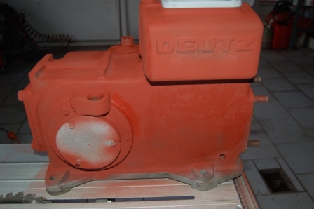

ich habe meinen MA hier schweißen lassen
war bzw. bin zufrieden
http://www.tobias-pietzsch.de/4481.html
Riss wurde aus gefräst, geschweißt, geschliffen und zusätzlich mit Metallpaste geglättet :!:
der Rostschutz, Haftgrund brauchte an der Stelle nur länger zum aushärteten!
