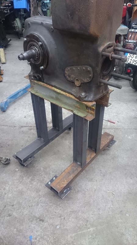

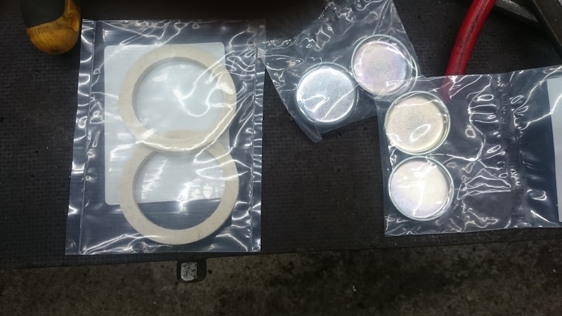

so erst noch schnell einen Motormontagebock gebaut. Die Filzringe und die Frostsopfen sind auch eingetroffen.
Gruß Lutz

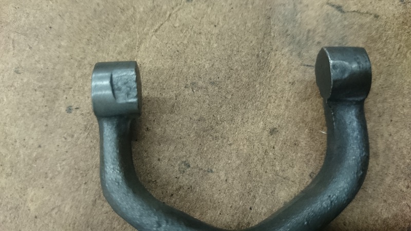

Ich frag mal anders, würdet Ihr diesen Defekt mit Metallkleber ausgleichen oder nicht?
Gruß Lutz
Re: Vorgehensweise Lager testen
Verfasst: Fr 13. Nov 2015, 16:41
von wolfgangmarek
grüss gott, ich würde sagen aufschweissen ja, metallkleber nein, es heist zwar man kann metallkleber oberflächenmäsig behandeln-(drehen- schleifen- bohren) aber ich lasse mich gerne eines besseren belehren... gruss wolfgang
Verfasst: Fr 13. Nov 2015, 19:28
von jaki
An so einer Verschleißfläche hat Metallkleber oder Flüssigmetall nichts verloren!
Aufschweißen mit Gußelektrode und vorwärmen und ausklopfen der Spannung. Würde ich aber nur machen wenn unbedingt erforderlich.
Gruß Jakob
Verfasst: Fr 13. Nov 2015, 23:00
von emm
jaki hat geschrieben: An so einer Verschleißfläche hat Metallkleber oder Flüssigmetall nichts verloren!
Würde ich so nicht sagen. Mein Tipp wäre Loctite® Hysol® 3478 A&B. Ist druckfest bis 125 N/mm², allerdings mit 130€ auch teuer. Da ist Aufschweißen sicherlich schmerzfreier.
Gruß Markus
