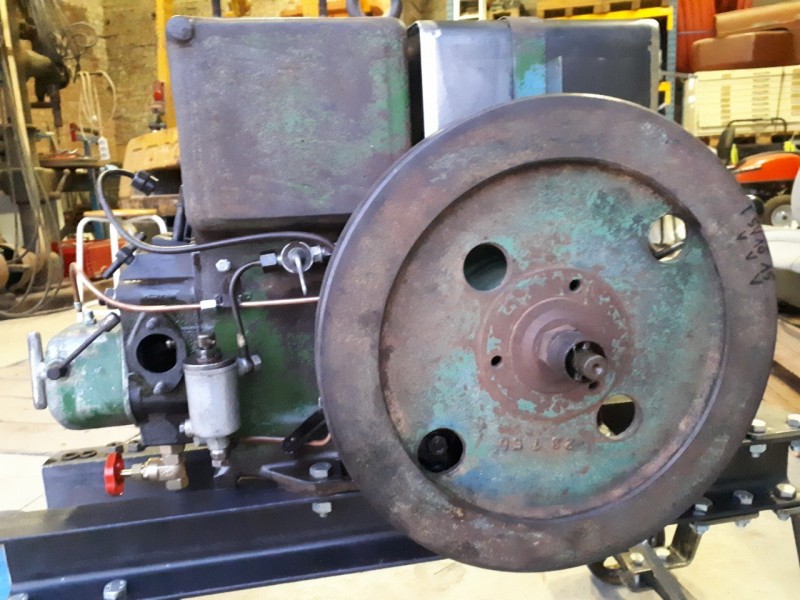

Verfasst: Di 3. Sep 2019, 21:37
von TomLeuridan
Mein GK6 startet einfach nicht. Ich denke die Vorzündung stimmt nicht.
Die Platte an der Unterseite der Pumpe ist, wie auf bild 003.jpg zu sehen, bereits auf maximaler Vorentflammung.
Ich entfernte die kleine Schraube und gab ihr etwas mehr Vorzündung. Jetzt fühle ich, wie sich der Hebel bei 17 Grad löst.
Ich denke er spritzt dann bei 6 Grad.
Der Zerstäuber befindet sich jetzt in der Garage und muss auf 130 bar eingestellt werden.
Ist meine Argumentation bezüglich der Vorzündung richtig?
Haben Sie ein Foto von der Innenseite des Pumpendeckels?
Oder eine Zeichnung der Funktionsweise der Vorbeleuchtung?
Herzliche Grüße, Tom.
Mein Güldner GK6
Mein Güldner GK6
