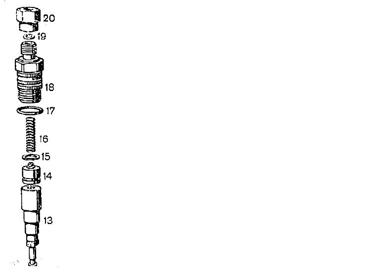

Hallo Carsten, schön das du uns gefunden hast...
Zum Motor, man sollte auch das Entlastungsventil 14 auf der Einspritzpumpe kontrollieren ob es leichtgängig ist, das hängt oft.
Die Einspritzdüse wechselt man einfach, besonders beim Direkteinspritzer mit Handstart sollte die 100Prozentig sein, sonst gibts nur Probleme. Reinigen /nacharbeiten funktioniert hier nicht. Den Düseneinsatz gibts bei Bosch und die Bezeichnung steht auf dem alten Teil drauf. Der Einspritzdruck wird mit Scheiben eingestellt, aber wenns original Bosch ist passt der Druck auch ohne einstellen.
