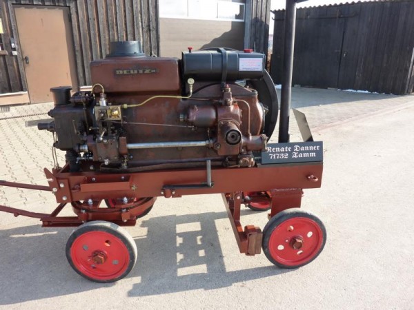

von Hist. Fahrzeuge
Hallo Walchi,
Dein Motor ist ein MIH. Anbei ein Bild von unserem MIH322.
Werner

Re: mah 322 allgemein technische fragen
Verfasst: Di 6. Dez 2016, 18:06
von atedeutzMA116
mih und mah kannst auf standmotoren sehen
das unterschied ist allein durch die baujahr zu erklaren
[ war bei mir auch nicht bekannt :? :? ]
Verfasst: Di 6. Dez 2016, 18:24
von atedeutzMA116
MAH 322 ist baujahr 1928-1933
MIH 322 ist baujahr 1933-1938
gut die motoren nummers lesen :!: :!: Werner und Walchi und Jaki
