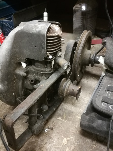

Nach einigem Suchen konnte ich einen Schlacht-Motor zu einem guten Preis organisieren. Der optische Zustand ist zwar eher mau, aber auf die inneren Werte kommt es an :D
Dieser Motor war wohl an einem Seilzug angebaut (oder so). Der Motor drehte leicht, keinerlei Hakeln oder Schrappen. Also ran ans Werk und Kolben und Zylinder ausgebaut - bei beiden Motoren.

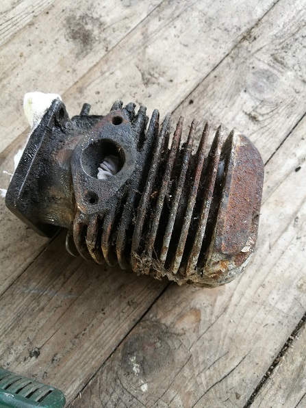

Der "neue" Zylinder sah nicht sehr schön aus. Zudem musste noch ein Loch ausgebohrt und ein Gewinde geschnitten werden. Nachdem die Kolben erfolgreich getauscht wurden, beschlich mich der Gedanke, den ursprünglichen Zylinder wieder draufzusetzen. Der sah ja um einiges besser aus und auch innen war er eigentlich noch recht passabel. Also habe ich vorsichtig versucht, den Zylinder aufzusetzen...nanu?...passt irgendwie nicht...warum will der da nicht...Moment! :shock: Messschieber zur Hand und nachgemessen. Durchmesser Zylinder: 54mm, Durchmesser Kolben 54,3mm. Ja dann kann das natürlich nicht passen...der Schlacht-Motor muss wohl auch mal einen mitgekriegt haben, wodurch Übermaßkolben und -Zylinder verbaut wurden (daher vielleicht auch die unfertig gebohrte Auspuff-Seite?). Also den neuen Zylinder gründlich gereinigt und von außen wieder hübsch geschliffen.

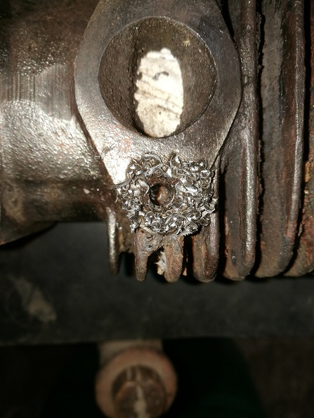

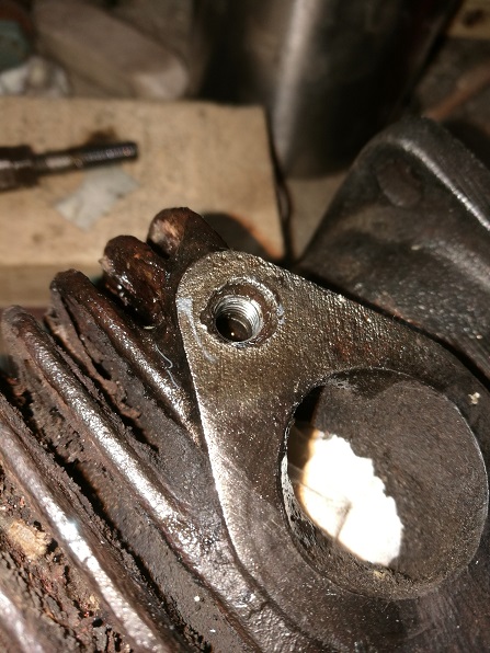

Dann musste das Gewinde geschnitten werden. Schneid-Satz aus dem Baumarkt geholt und vorsichtig angefangen. Zunächst das Loch auf 5mm aufbohren.
Immer gut mit Öl spülen, damit die Späne raus kommen. Dann nach und nach die drei Gewindeschneider langsam mit dem Handbohrer eingedreht, immer ein Stück reindrehen, wieder eine Umdrehung zurück und Späne entfernen usw. Zwischendrin immer Öl geben. Das Ergebnis kann sich sehen lassen (ist mein erstes Gewinde gewesen :lol: )
Der Stehbolzen ließ sich wunderbar sauber eindrehen und er stand genau grade drin. Glück gehabt. Der Ersatzzylinder wurde mit neuer Dichtung montiert.

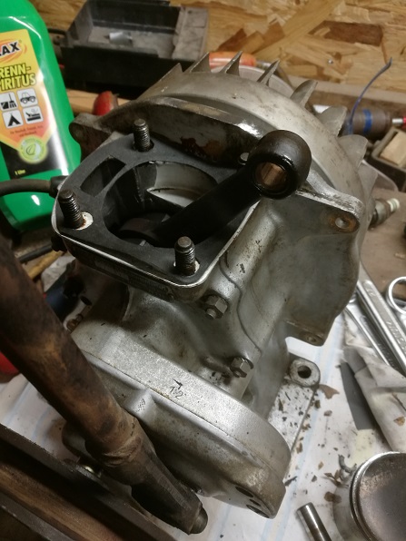

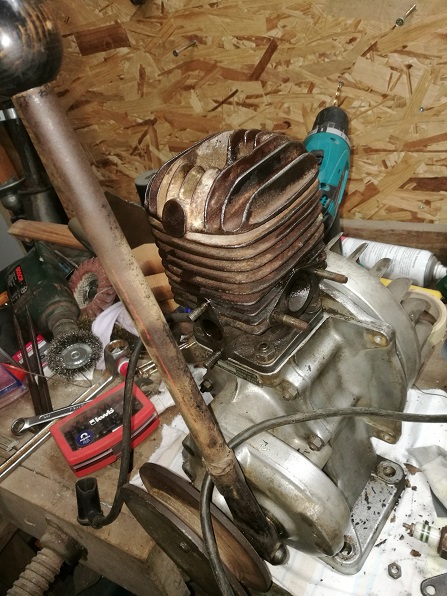

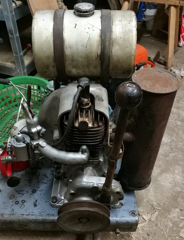

Ohne Kompression durchgedreht: sehr schön leichtgängig, gutes Heben und Senken, kein Schleifen des Kolbens im Zylinder. Zündkerze rein. Jetzt wurde es spannend, der alte Kolben hat bei Kompression immer gehakelt und er konnte nur mit Kraft und Schrapp-Geräuschen über OT gebracht werden. Neuer Kolben + Zylinder: astrein! :D Zudem eine sehr gute Kompression.
Den Motor wieder auf dem Fahrgestell montiert und Auspuff, Vergaser und Lüftermaske angeschraubt.
Fast wie neu.
