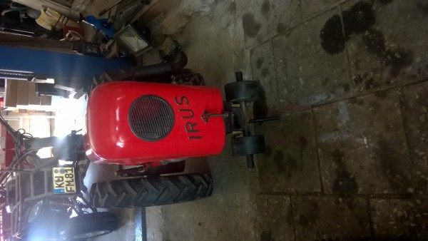

Hier mal ein paar Fotos

Ich habe noch eine Frage. Von meinem Irus wird das Standgas immer höher.Ist da was kaputt, oder eine Einstellungssache.
Mfg Heinz

Das ist eine typische MWM-Eigenschaft bei den meisten Schleppermotoren. Die Leerlaufdrehzahl ist bei kaltem Motor deutlich niedriger als bei warmem. Wenn der Motor erst mal warm ist, sollte die Leerlaufdrehzahl aber konstant bleiben, sonst stimmt irgendwas nicht. Wo stellst Du die Drezahl ein? Am Gaszug?
PS: Du hast nicht zufällig so eine Irus-Motorhaube übrig? Die würde sich an unserem U900 auch gut machen...

Ich habe am Gasgestänge ca 2mm Spiel.Ich habe den vorderen Deckel runter und habe dann die Feder am Gestänge etwas nachgestellt damit der Gashebel zurückgedrückt wird.Ist etwas besser aber noch nicht ganz weg. Die ovale Scheibe ist doch für Vollgas anschlag oder? Ich habe leider keine Haubefür Irus.
Mfg Heinz
