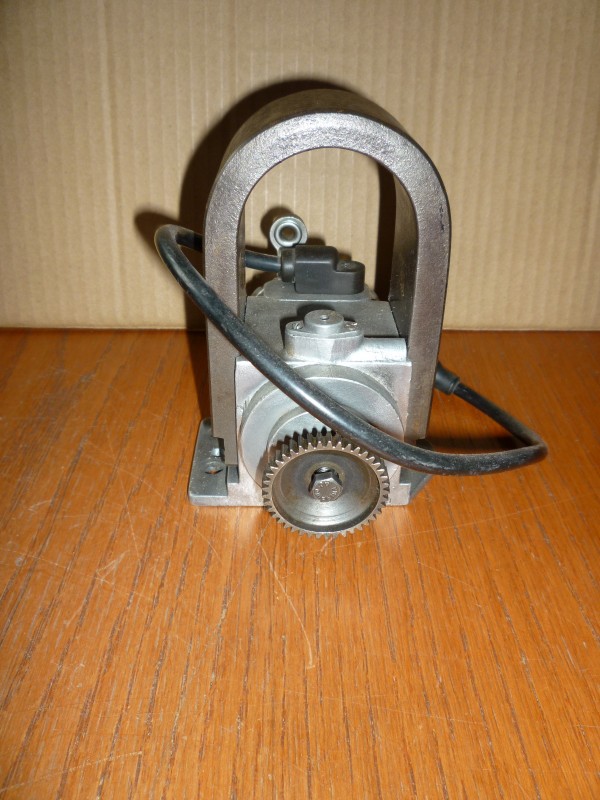

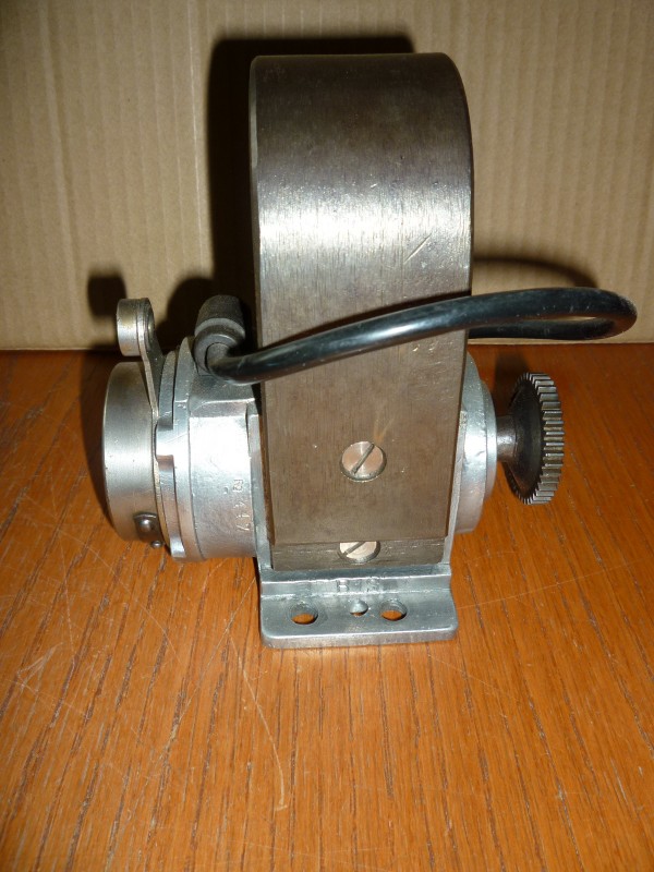

Hätte diesen Magneten Im Tausch abzugeben.
Ob das Ritzel passt kann ich nicht sagen.
Grüsse, Markus

Ritzel ist bei meinem schrägverzahnt... Du hast trotzdem Post.

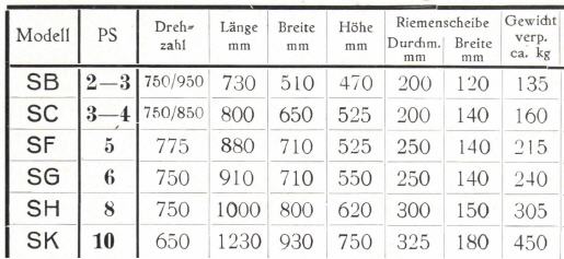

Einen "SF SG 6 PS" gab es vermutlich nicht. Ich denke eher, dass dieselbe Abdeckung beim SF und beim SG passte. Mit 6 PS müsst es ein "SG sein. Viellecht helfen die Tabellen aus den Prospekten weiter, die ich hier schon mal eingestellt hatte:
"A-Klasse" (drehzahlreduziert für Dauerbetrieb):
"B-Klasse" (Normalbetrieb):
Leider ist es nicht so ganz eindeutig. Sendling hat siese Motoren fast 10 Jahre lang hergestellt und immer mal wieder was verändert. Da kann es schon sein, dass es mal eine breitere Riemenscheibe gab.
