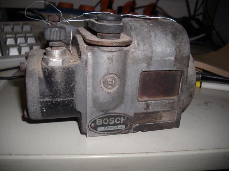

so ich habe wieder ein wenig rum probiert:
Dazu habe ich folgende Frage: Wenn ich jetzt die Kurbel einrücke und im Uhrzeigersinn drehe, dreht sich die Zündspule ja dem Uhrzeigersinn entgegen, richtig?
Am Gehäuse der Zündspule ist aber ein kleiner Pfeil in die andere Richtung (auf dem Foto schlecht zu erkennen), ist es denn trotzdem richtig?
An Motorenspezi Mathias: Das Zahnrad habe ich noch, da muss ich doch von der Spule nur den Teller mit den beiden Pins demontieren und das Zahnrad stattdessen auf stecken oder?
Das Gestänge bräuchte ich jedoch trotzdem noch... :?

Verfasst: Di 22. Okt 2013, 22:34
von masterpiece
Hm eine gute Frage:
Angenommen ich will jetzt den Zündmagnet einbauen mit dem Ritzel, woher weiß ich jetzt wie das Ritzel stehen muss?
Muss die eins (roter kreis) zwischen den anderen beiden einsen (anderer kreis) stehen?
Und die Drehrichtung wäre denn entgegengesetzt zum Makierten Pfeil auf dem Magneten, was könnt ihr mir dazu sagen?

Verfasst: Sa 2. Nov 2013, 09:56
von veitsberg12
Hallo mp und guten Tag,
das antriebsrad läuft gegen den urzeigersinn,das ritzel des MZ 1 auf 11(also 1 genau zwischen 11)
Der angegebene Pfeil deutet auf den zündpunkt des rechten Zylinders im OT(arbeitstakt).Siehe auch mal bei HP nach, über die Einstellung und die Funktionsweise des Mz
freundlichen Gruß und viel Erfolg bei der Arbeit
