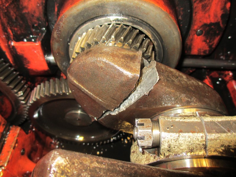

Nachdem ich 2 Tage Freude an meinem Motor hatte hat sich letzten Donnerstag ein Kurbelwellenlager verabschiedet. Die Schwungscheibe auf der einen Seite eierte leicht. Bis ich das geschnallt hatte wurde das Eiern jedoch ziemlich schnell immer stärker, sodass ich den Motor nicht mehr ausschalten konnte, sondern das Weite gesucht habe. Jedenfalls ist durch diese Unwucht die Kurbelwelle gebrochen :-( . (Wie ich gelesen habe ein häufiges Problem beim LD 120, wahrscheinlich wurden aus diesem Grund auch nur so wenig gebaut?).
Nun werde ich die Kurbelwelle ausbauen und mal sehen, was eine Neuanfertigung so kostet.....

Hallo, die Motoren tragen auch den Beinamen "Kurbelwellenbrecher, weil es damit Probleme gegeben hat.
Der Schaden ist natürlich alles andere als angenehm, auf die Kurbelwelle allein ist er wie erkannt nicht zurück zu führen. Selbst ohne den Bruch wäre die Kurbelwelle sicher verzogen und so unbrauchbar geworden.
Ist das Pleuel auch mit verzogen?

das Pleuel sieht nicht so aus, als ob es einen mitgekriegt hat. Aber um sicher zu gehen würde ich das denke ich mal ausmessen (lassen).
Hab mich nochmal wegen der Kurbelwelle informiert. Franz (ftheka60) hat mir netterweise den Tipp gegeben, bei Arthur Lischke anzurufen. Der hat noch einen Haufen an Ersatzteilen, aber leider für den 120 nur noch KW-Rolinge. Das ist immerhin schonmal ein Anfang, aber der ROling muss dann natürlich erstmal zur Kurbelwelle gemacht werden. Kosten dafür liegen bei etwa 500 Euro. Das ist schon ne Stange Geld, da muss ich mal in Ruhe drüber nachdenken, was ich dort nun weiter mache.
Es gibt ja nun nicht mehr so viele von den Motoren, aber kann man irgendwelche Angaben über eine Art "Marktwert" für so einen LD-120 machen? Was müsste man bezahlen, bzw. würde man für so einen Motor, der instandgesetzt ist und zuverlässig läuft, kriegen? Ich frage das, weil ich wissen möchte, ob die 500 Euro wenigstens einigermaßen im Verhältnis zum Wert des Motors stehen.
Ich bin mir auch nicht mehr ganz sicher, ob das kaputte Lager den Kurbelwellenbruch verursacht hat, oder andersrum. Denn die Borde des Zylinderlagers ist am Außenring komplett weggebrochen, der Käfig mit den ROllen ist im wesentlichen ganz geblieben, nur nach außen gewandert. Würde für mich fast eher dafür sprechen, dass das Lager der 2. Schaden war. Dann ist nur die Frage, warum die KW überhaupt gebrochen ist. Kann das an zu dünner Kopfdichtung liegen? Ich meine eigentlich, dass das noch kein Grund für eine KW ist, gleich zu brechen, aber wer weiß, wie empflindlich die hier ist. Die Bruchstelle ist auch nur teilweise silbrig. Teilweise ist sie leicht bräunlich. Kann natürlich sein, dass die KW schon vorher gut einen weg hatte, und nun nur noch den Rest gekriegt hat. (Ich setz bei Gelegenheit mal ein Foto der Bruchstelle rein.)
