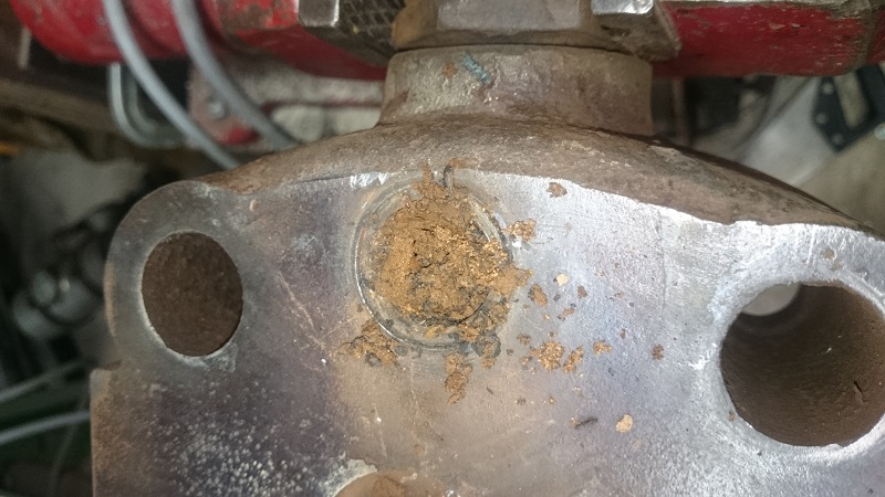

so in diesem Projekt ging es etwas weiter. Nachdem ich den Kopf offen hatte stand erst einmal Reinigung an.
Dann habe ich die Ventile geschliffen und anschließend mit Schleifpaste eingepasst. Vorher auch die Sitze gefräst. Anschließend waren sie wieder dicht. Hab es mit Bremsenreiniger geprüft.

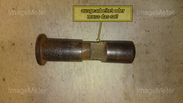

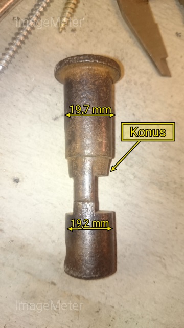

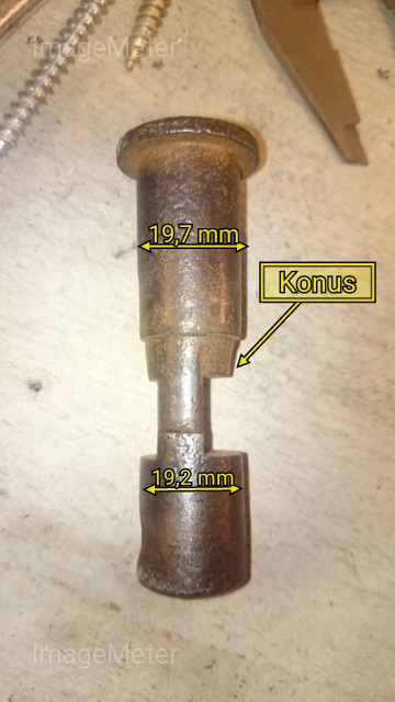

Dann habe ich mir den Steuerbolzen angesehen. Die Maße könnt ihr dem Bild entnehmen. Würdet Ihr hier einen Neuen drehen wenn ihr die Möglichkeit hättet? Wenn ja, muss der Konus sein? Oder hat er sich im laufe der Zeit gebildet?
Bolzen mit Mass.jpg (65.36 KiB) 7634 mal betrachtet
Bolzen quer.jpg (67.58 KiB) 7634 mal betrachtet
Gruß Lutz

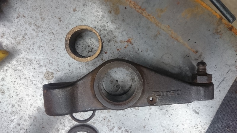

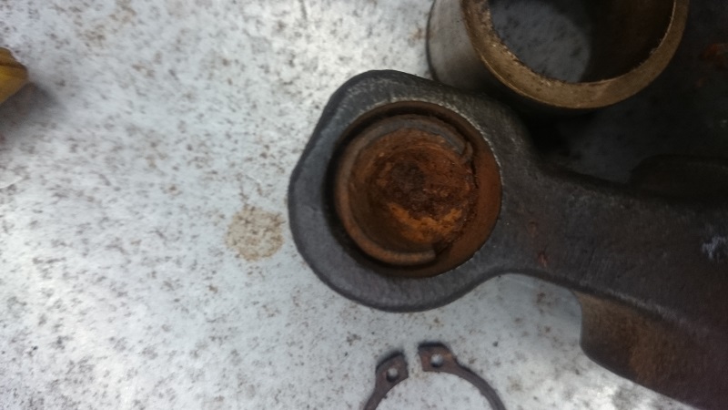

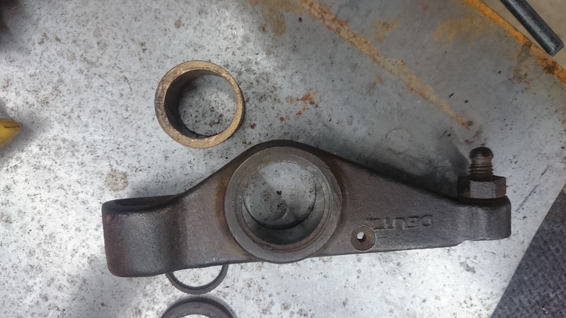

Und zu guter letzt waren die Kipphebel dran. Buchse ist ausgeschlagen und wird neu gemacht. Eine Frage hierzu gibt es dann doch noch: Diese Einlage an den Kipphebeln wo die Stangen drin laufen kann man die irgendwo beziehen? Oder wie würdet Ihr da Vorgehen? Bilder sagen vielleicht mehr.
Gruß Lutz

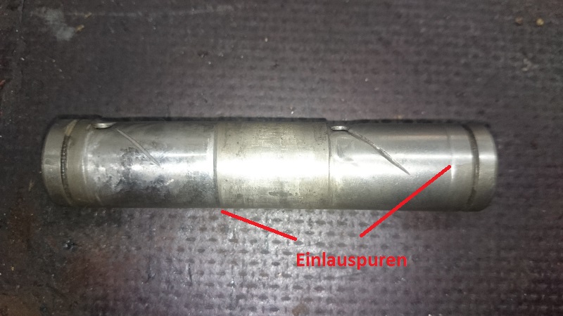

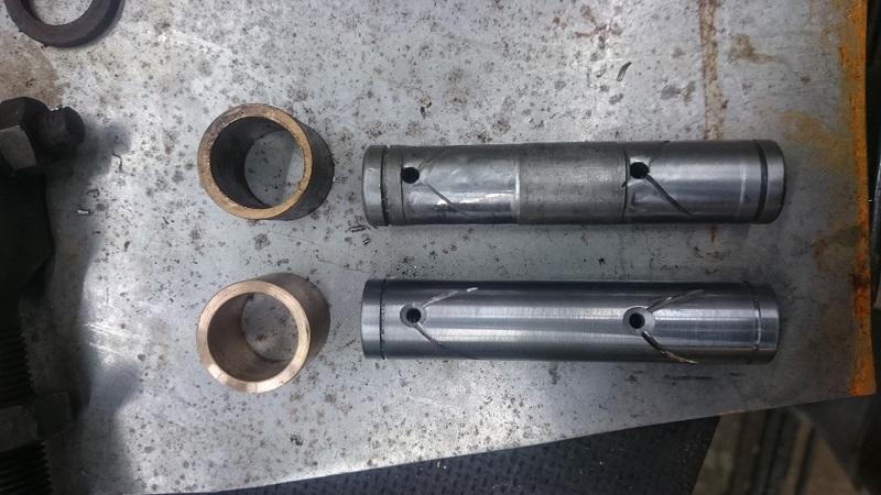

Nach dem ich eine Neue Buchse gedreht habe ist mir aufgefallen, dass die Kipphebelwelle auch eingelaufen ist.
Also auch hier eine Neue anfertigen. Jetzt hab ich mir aber nicht gemerkt, zu welcher Seite die Schmierbohrungen zeigen sollten. Also auf der Druckseite der Kipphebel oder auf der Gegenüberliegenden Seite?
Oder ist das egal?
Danke und Gruß Lutz
Re: Vorgehensweise Lager testen
Verfasst: Do 3. Dez 2015, 07:38
von motorenbau
Eigentlich müsste man am Verschleiß erkennen, wierum die Welle eigebaut war. Ich glaube auch zu sehen, dass Deine alte Welle im Bereich der Schmierbohrungen am stärksten eingelaufen ist. Dass die Schmierbohrungen Richtung Kopf zeigen macht ja auch Sinn: Das Öl tritt an der Stelle mit dem höchsten Lagerdruck aus.

von lutzemue
ja so wäre ich auch vorgegangen. An der Welle ist aber kein Oelnippel dran gewesen sondern ein Fettnippel. Gibt es da bei dem Wellenaufbau unterschiede ob Oel oder Fett, oder ist Fett besser, weile es nicht so schnell wegläuft? Hier noch ein Bild Alte Welle Neue Welle.
