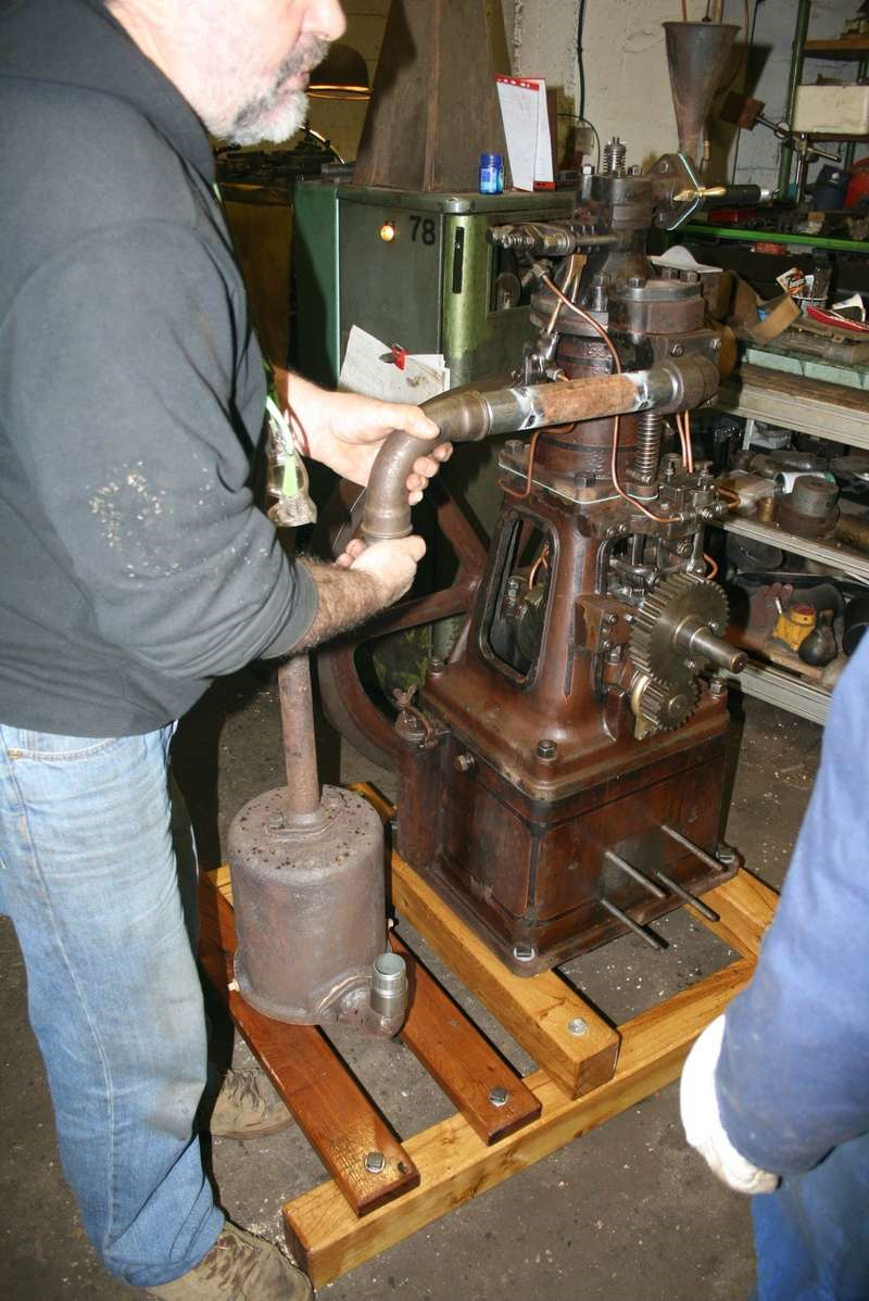

Diese Holzbalken hat François schon bei sich zu Hause vorbereitet. Darauf soll der Motor aufgebaut werden.
Christian hatte noch diesen Auspufftopf übrig, der perfekt zum Motor passt:

Christian und René bauen Motor und Auspuff auf das Holzgestell.
fertig:
