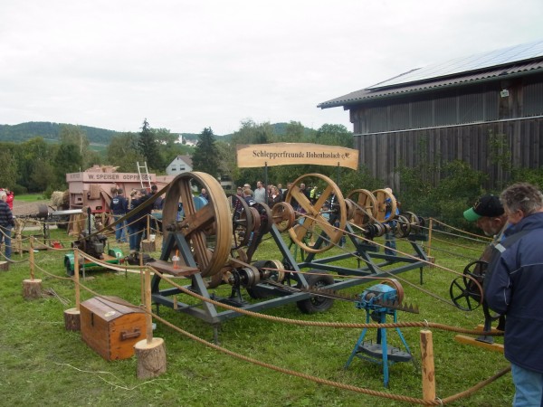

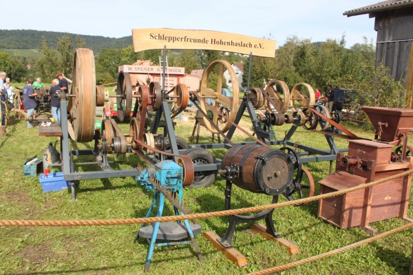

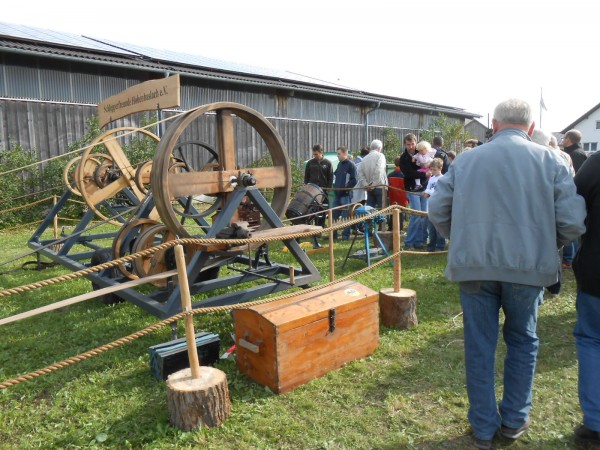

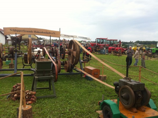

wir im Verein haben uns vor einigen Jahren eine fahrbare
Transmission gebaut. Diese treibt folgende Geräte an:
Schrotmühle, Schleifstein, Rübenmühle, Butterfaß,
Mähmesserschleifmaschine. Ich kann den Motor
mit allen Geräten problemlos starten.
Mit der Wellendrehzahl würde ich insbesondere bei
Vorführungen nicht zu hoch gehen. Da wie schon
gesagt wurde, doch eine nicht zu unterschätzende
Kraft dahinter steckt.
Unsere Transmission läuft auf unserem Fest die ganze
Zeit ohne Probleme durch. Wir haben an allen vier
Ecken stützen angebracht, damit man sie genau ausrichten
kann. Anbei noch ein paar Bilder.

von Christoph
hallo,
aud den bildern sieht mann, dass die erste übersetzung sehr gross ist :!:
somit ist es auch besser mit riemen anzukurbeln.
ist sie aber aufgrund der vorhandenen riemenscheiben nicht so gross, wird es erheblich schwerer.

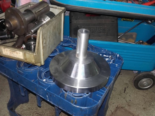

Heute hat sich was getan, der Flansch zum befestigen an der Schwungscheibe mit entsprechendem Zapfen für eine Riemenscheibe wurde gedreht :)
Die Riemenscheibe liegt bei mir daheim.
150mm Durchmesser und ballig :)
