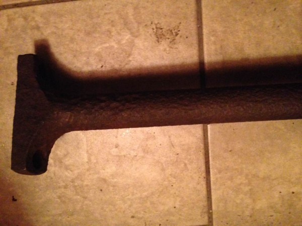

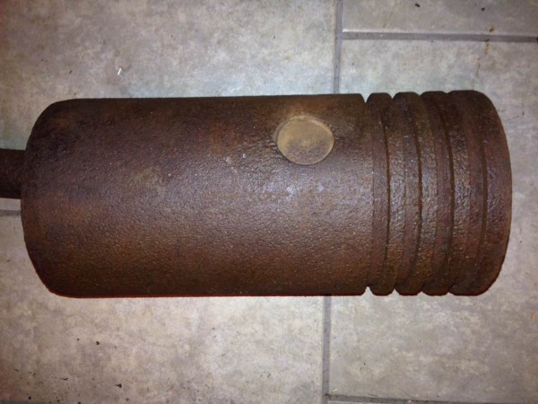

Sorgen bereitet mir der Kolben, der schon 30 Jahre lang nicht mehr drin war und ziemlich tiefe Rostporen aufweist.
Daher kam die Idee, den Zylinder neu zu honen, da der Kolben evtl. mit einem "Hütchen" wieder auf eine normale Verdichtung getrimmt werden sollte.Auch vom Zustand des Kolbens zeige ich heute Abend gern Bilder.

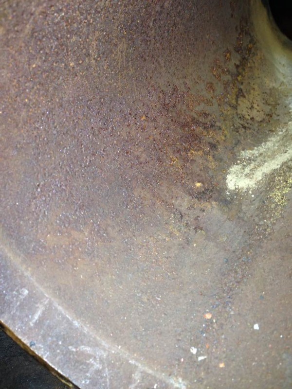

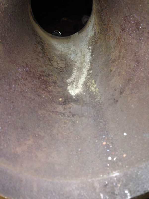

Hier die versprochenen Bilder.
Die Laufbüchse werde ich jetzt ordentlich bürsten und dann sehen wir weiter...

Okay, jetzt wo ich die Bilder gesehen habe, kann ich deine Bemühungen nachvollziehen die Laufbüchse zu ziehen.
Ich würde glaube das in dem Zustand auch versuchen. Schau noch mal nach dem Einwand mit der Leitung die durch den Wasserkasten führt, nicht das die dir das Leben schwer macht.
