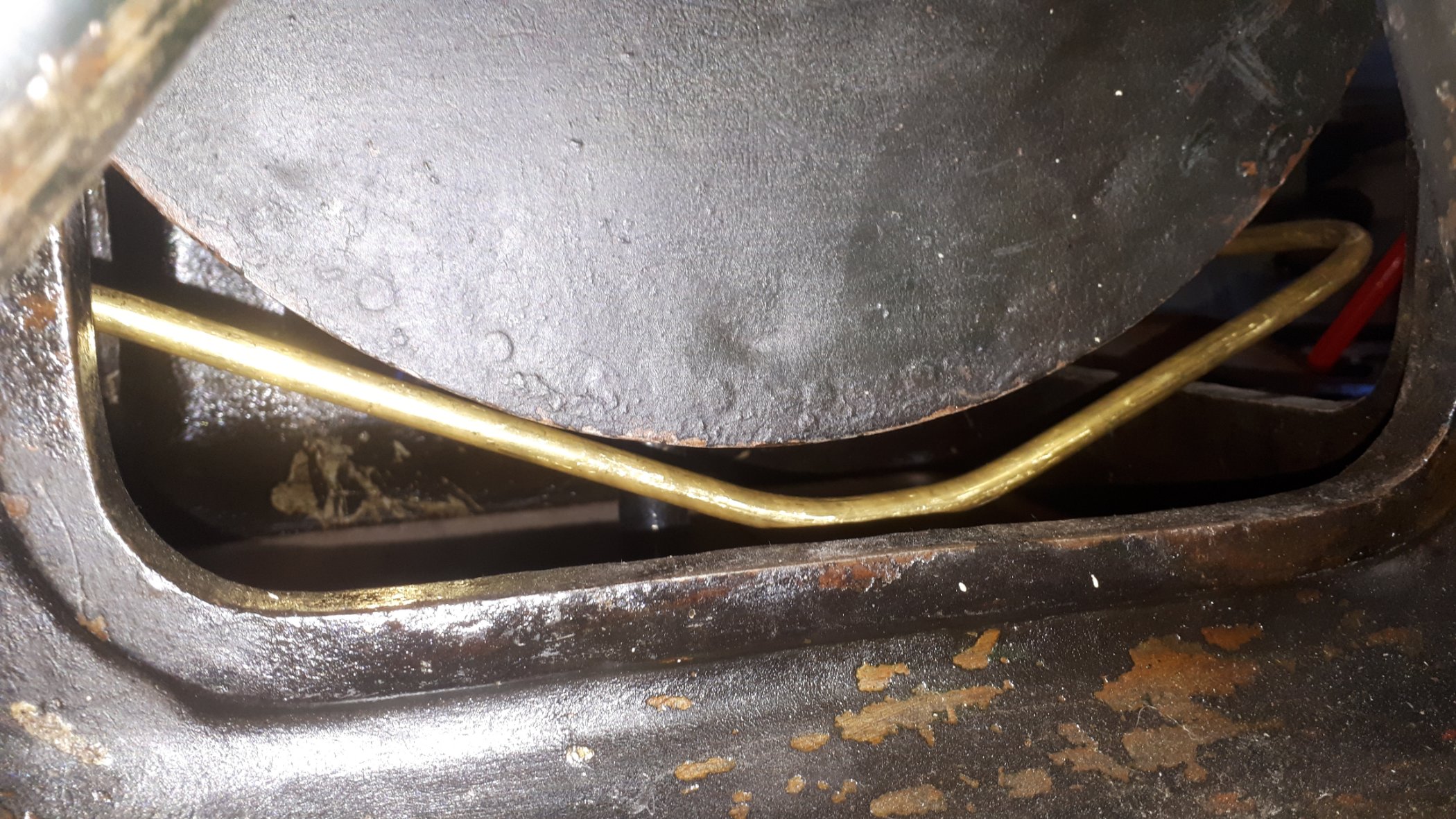

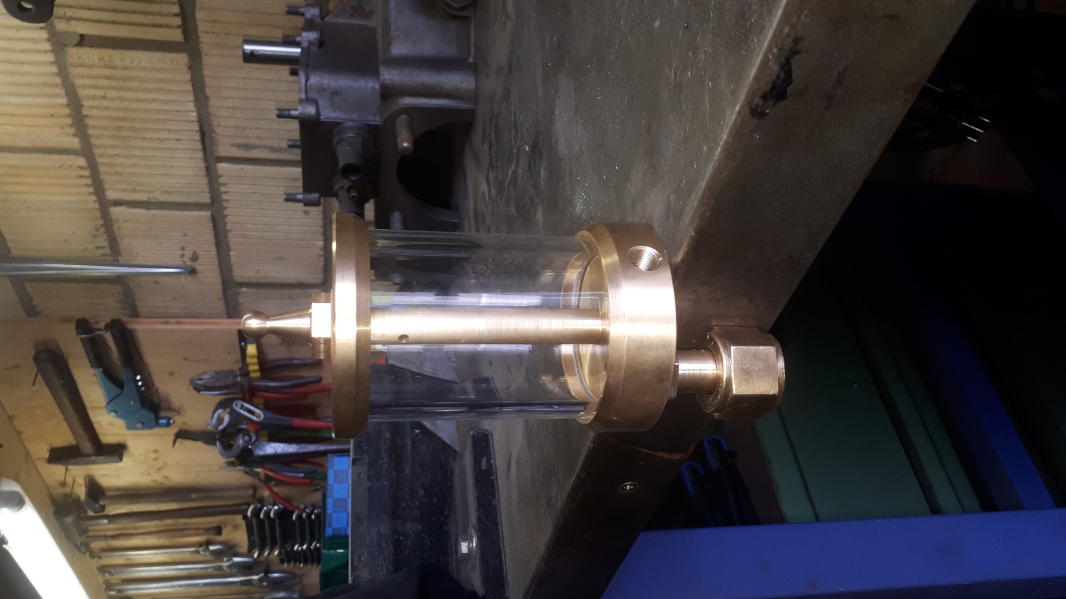

Teil 10:
Endlich geht es weiter. Als Treibstofftank verwende ich nun erst Mal die Benzinlötlampe. Mit ihr pumpe ich das Petrol in ein Schauglas welches direkt oben auf dem Anschlussstutzen des Ölventil sitzt. Durch einen weiteren Abgang / Leitung wird der Brenner der das Glührohr und die Vorkammer in welcher das Petrol verdampft wird gespiesen.
Anschliessend habe ich die Leitung vom Treibstofftank bis zum Schauglas gebogen, was ziemlich knifflig war:

Fortsetzung Teil 10:
Als nächstes werde ich die Leitung vom Schauglas zum Glührohr-Brenner biegen und alle Fittings auflöten.
Dann sollte einem Startversuch nichts mehr im Wege stehen.
