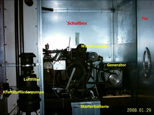

Hallo jokgel,mal was zum anschauen :P
Eingebaut in Box.JPG (70.06 KiB) 8688 mal betrachtet
Wenn noch Fragen,klären wir.

Moin Lunte,
sieht eindrucksvoll aus, den kannst Du jetzt aber nur noch im Rahmen einer "Kellerbegehung" präsentieren ;) ;) ;) .

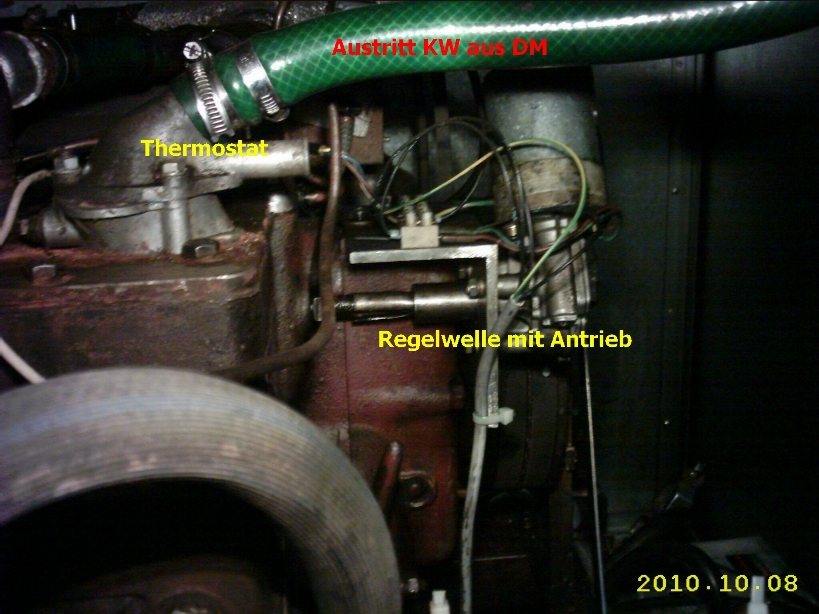

Welchem Zweck dient der Scheibenwischermotor auf dem zweiten Bild?

Grüß Dich Dampfspieler,Kellerbegehung ist gut,Anlage steht in der Garage um Lärm so weit wie möglich zu entkoppeln.Deine Frage zum Scheibenwischer-
motor(gut beobachtet!)ist einfach zu beantworten,damit führe ich über eine Regelwelle(Gewindespindel)die Drehzahlverstellung durch.

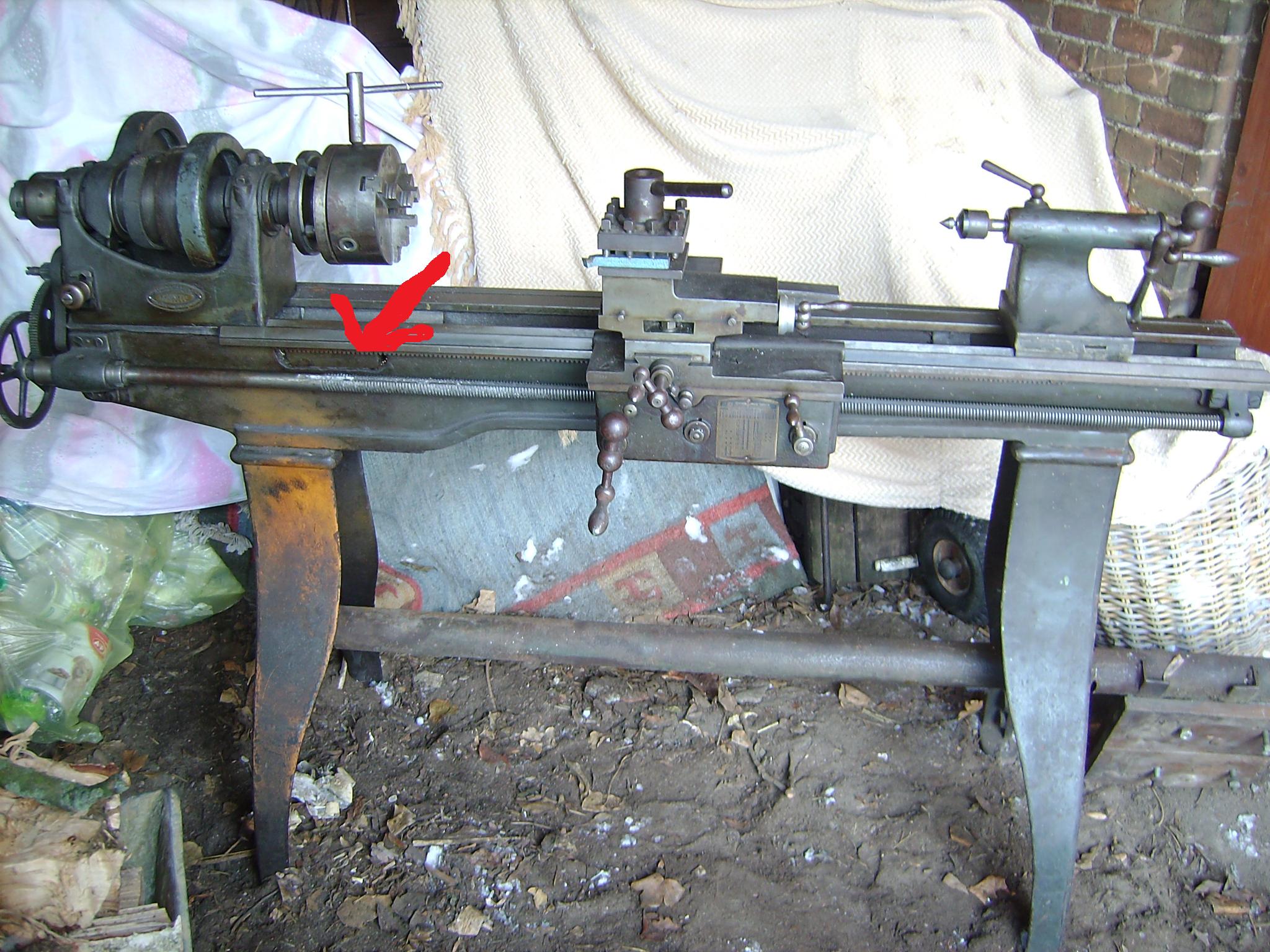

Habe mir jetz noch ein Interessantes Stück dazu gelegt. Es ist eine Krüger & co Leit und Zugspindel Drehbank geworden.
Gruß Benjamin

Hallo Benjamin,
ich sehe aber nur eine Spindel, wo ist die zweite geblieben?

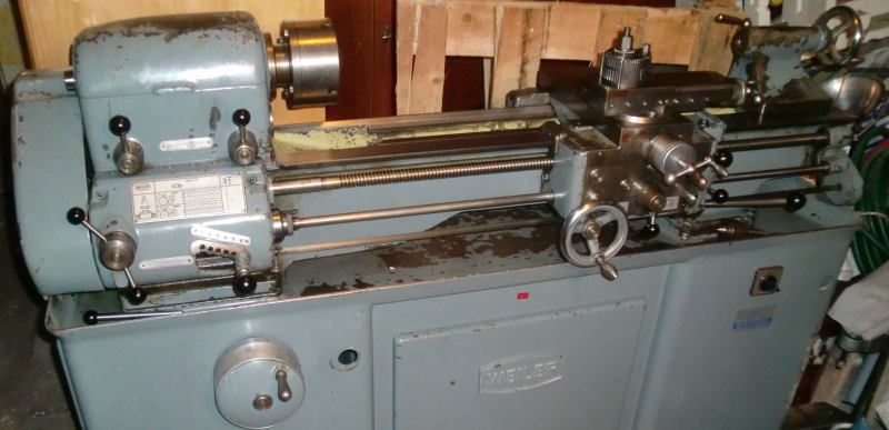

Eine "etwas jüngere" aber auch schon im Oktober 1967 von WEILER gebaute Leit- und Zugspindel-Drehmaschine LZ280 sieht wie im Foto unten aus.
WEILER LZ280 Leit- und Zugspindeldrehmaschine

Die ist hier unter dieser Abdeckung. Ist natürlich schwer zu erkennen.

Moin "ich sehe aber nur eine Spindel, wo ist die zweite geblieben?".
Ich besitze eine ähnliche von "Dolze & Slotta". Da ist eine kombinierte Leit-Zugspindel dran: Die Leitspindel ist das Gewinde, die Zugspindel die Längsnut - oder anders rum? Meine hat im Fuß ein Getriebe mit Wendekupplung, der Antrieb kann damit durchlaufen. Kupplung und Wendegetriebe kann man aber sehr schön mit Riemen realisieren: Eine breite Festscheibe in dreifacher Riemenbreite. Gegenüber eine Festscheibe mit einer Losscheibe auf jeder Seite. Nebeneinander laufen ein gerader und ein gekreuzter Riemen. Damit kann die Maschine gekuppelt werden sowie links und rechts laufen. So eine Anordnung steht in Freudenberg im Museum an einer Tischhobelmaschine - steuert selbsttätig butterweich die Tischbewegung um.

Ich mache mal die Tage ein Foto, das ist von den Blinkwinkel schlecht zu sehen.
Wenn ich die beiden nicht hätte könnte ich ja auch nicht Zoll und Metrisch schneiden und dann wäre ja die Tabelle um sonst da ;)
