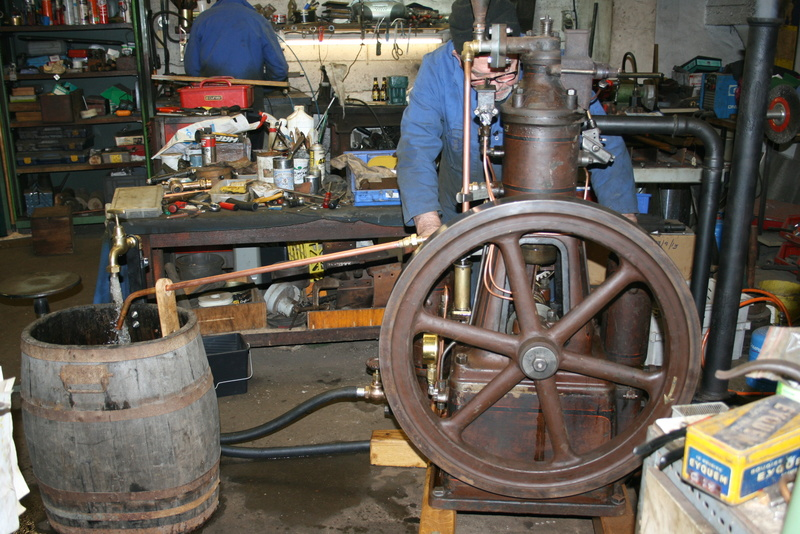

Noch ein paar Bilder vom fertigen Motor. Der Kühlwasserkreislauf des Motors zweigt von der großen Wasserpumpe ein wenig ab, geht unten in den Zylinder und tritt oben am Einlassventil auf dem Zylinderkopf wieder aus. Das meinste Wasser wird nur von der Pumpe im Kreis herum gepumpt. Als Kühlwasserbehälter dient eine "Basse" (französisches Wort), bei uns am Bodensee sagt man "Butte" dazu. Diese Gefäße haben normalerweise zwei Träger aus Leder und werden bei der Weinlese in steilen Lagen auf den Rücken geschnallt, um die Trauben zur Sammelstelle oben oder unten am Hang zu tragen.
Der Motor ist fertig, Christian auch. Aber er ist zufrieden...

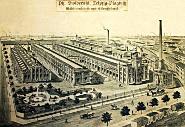

Ansicht der Maschinenfabrik Swiderski in der Zschocherschen Straße in Leipzig-Plagwitz
Da das Firmengelände am alten Standort nicht erweiterbar war, baute Swiderski im Jahre 1888 im neuen Industriegebiet in Leipzig-Plagwitz an der Zschocherschen Straße 78 eine neue Fabrik im neogotischen Stil. 1892 wurde die Fabrik um ein Gießereigebäude erweitert. Im gleichen Jahr wurde die Produktion der Petroleummotoren nach Patenten des Ingenieurs Emil Capitaine aufgenommen.

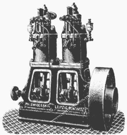

Es gab sie als Ein- und Zweizylinder.
Zweizylinder Swiderski Petroleummotor (1893)

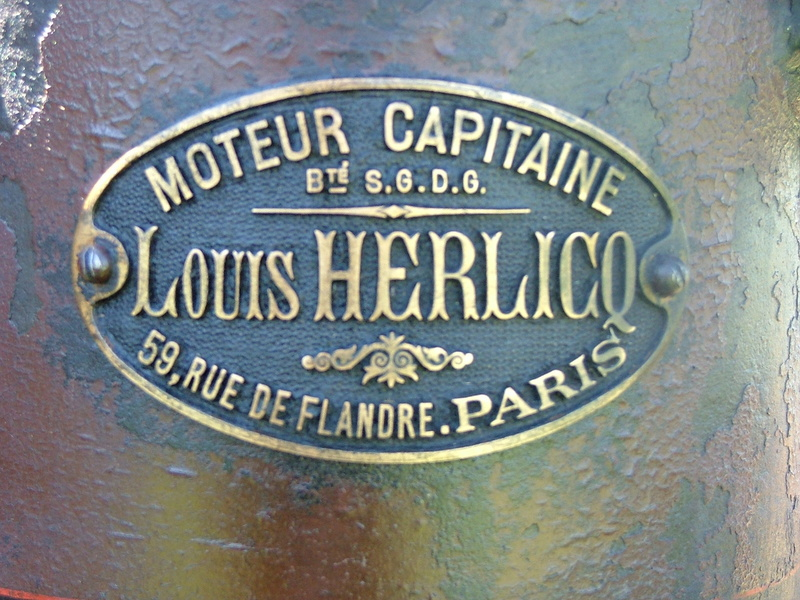

Der Motor aus dem Versuchsbericht wurde vermutlich auch über Herlicq vertrieben und hätte dann solch ein Firmenschild getragen.
Typenschild eines anderen Capitaine-Petroleummotors, der von der Fa. Herlicq Verkauft wurde

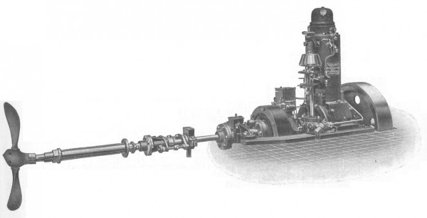

1906 verstarb Philipp Swiderski. Um 1910 wurde der Bau von Zweitakt-Glühkopfmotoren aufgenommen, mit denen die Firma beim Antrieb von Fischerbooten einigermaßen erfolgreich im Geschäft war.
Swiderski Glühkopfmotor für Fischerboote
