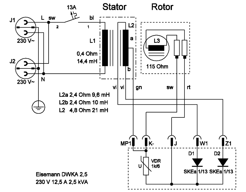

Der Generator sieht von den Bürsten her so aus wie meiner (DWKA 2.5).
Schaltung ist so:
Eisemann DWKA 2.5
Eisemann DWKA 2.5

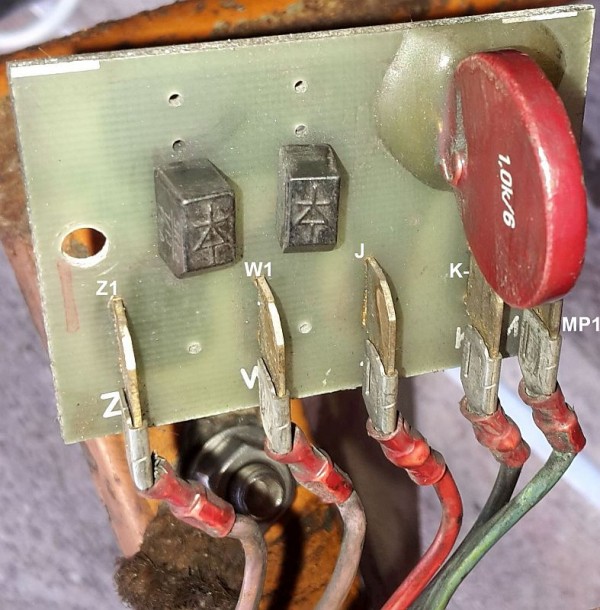

Elektronikplatine sieht so aus:
Die Dioden sind 1300V 1A, eine war defekt, ersetzt durch EM518 (2000 V 1 A). Einfacher Zweiweggleichrichter in Mittelpunktschaltung.
Das rote ist ein Varistor 1000V 6A, dafür gibts heute TVS (Transient Voltage Suppression) Dioden.
Gruß arffm
