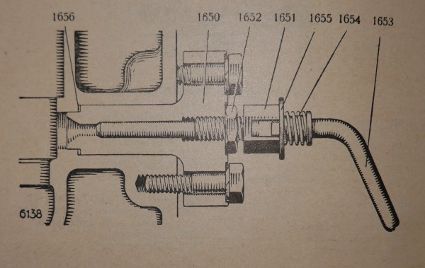

Ps: hat jemand vlt eine zeichnung wie der original luntenhalter aussieht bzw funktioniert?
Würde den gerne nachbauen wenn möglich :D

Hallo walchi :P
Hier ist die Zeichnung aus der Ersatzteilliste des 322. Drucksache D7087/3
Falls dir das nicht reichten sollte, bin ich auch bereit, dir meinen Luntenhalter incl. der Halterung zu vermessen und abzufotografieren.
