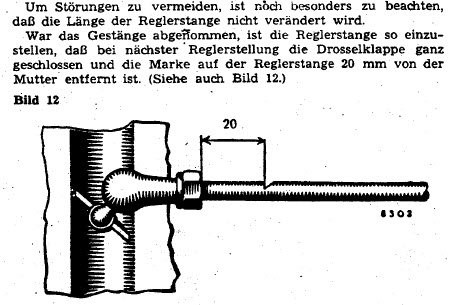

Ich habe eine Frage zur Stellung der Drosselklappe bei Stillstand.Sie ist circa 3/4 geöffnet.Sollte sie den Einlasskanal nicht ganz öffnen?

Die offizielle Einstellung des Reglergestänges geht so:
einstellung reglergestänge Deutz MA608 und MA711

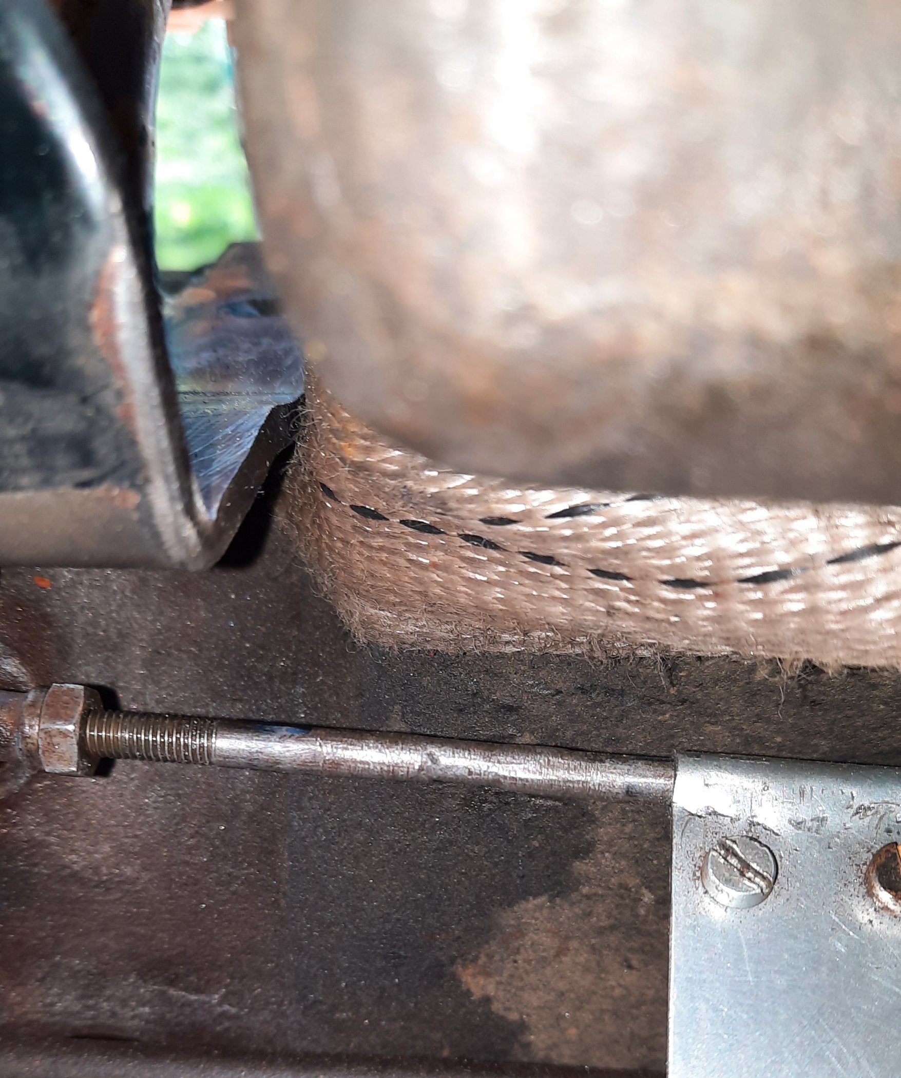

Da gibt es schon ein Problem,die Stange wurde zusammengeschweist und hat vermutlich nicht die originale Länge.

von BernhardG

Hast Du eine originale Drehzahlverstellung dran? Da hätte ich Interesse an Bildern und Maßen. Im Gegenzug kann ich Dir die Maße der Original-Stange von einem Kumpel abmessen.

Drehzahlverstellung habe ich selbst angefertigt.Reglerfeder ist total verbogen und gekürzt.Da waren Murkser am Werk.
