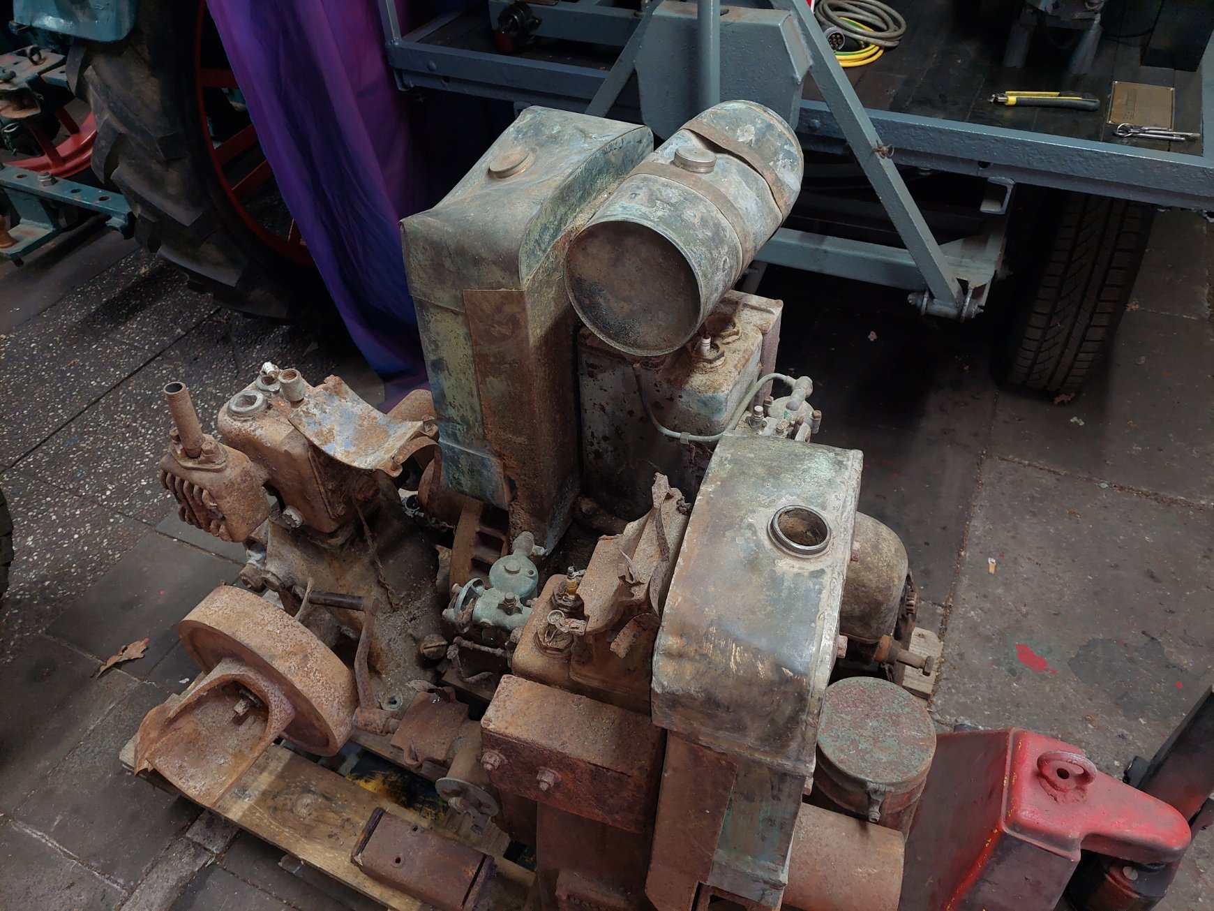

Hallo liebe Forengemeinde,
ich habe vor kurzem 3 Patienten aus Frankreich bekommen.
2 x Conord, einer davon ein AZ und eine kleinere Version davon. Kennt jemand den Typ?
1x Bruneau, Typ mir leider auch unbekannt
Baujahre sind sicherlich alle so in den 20ern.
Bei dem Bruneau ist der Zündmagnet leider nicht zu retten und es fehlt ein Teil vom Vergaser.
Wenn jemand Infos zu den Motoren hat würde ich mich riesig freuen wenn sie hier geteilt würden....
Grüße aus dem Norden
Wolfgang

Guten Tag,
eine schöne Palette an Franzmänner hast du da ergatert. :)
Zum dem Bruneau kann ich ein paar Worte sagen. Für mich könnte es einer der "Superbloc" Baureihe sein, nach der grösse könnte es ein 3HP sein. Ich habe denn gleichen aber mit Kühler.
Der Vergaser sollte ein Solex 26FV sein, und der Zündmagnet eine MEA type AX1.
Leider fehlt bei dir auch der Hebel aus bronze der auf der Reglerwelle sitzt, und zu der Drosselklappe führt.
Hier ein paar Bilder von meinem Bruneau :
Und ein Bild von dem Hebel (auf dem Bild oben) sowie die Gabel (auf dem Bild unten) die in die Schraube die zum einstellen der
Drehzahl eingreift.
Wenn du mehr Bilder brauchst, kann ich dir gerne weiter helfen.
Ist da noch was zu lesen auf der Ventilabdeckung?
Grüsse aus Elsass
Adrien
