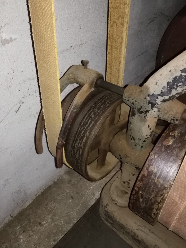

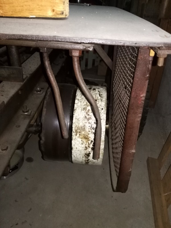

Hier mal Bilder solcher “Kupplungen“
Gruß Christoph
Bohrmaschine
Bohrmaschine
Fahrbare Bandsäge
Fahrbare Bandsäge
